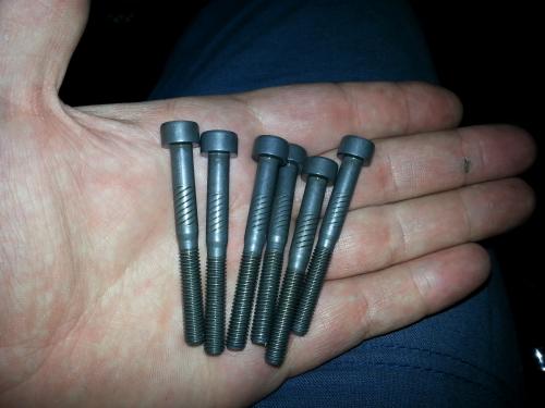

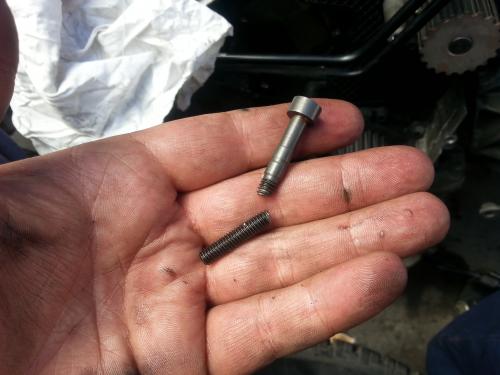

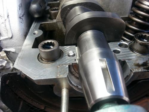

    Дайте рожалуйста момент затяжки крышек рапредвала. А то тут бля*ь беда случилась. С телефона не кдобно искать.

    Крышки подшипников распредвала - 8 Нм и довернуть на 1/4 об. (90°) заменить
    Ось коромысел -20 Нм и довернуть на 1/4 об. (90°)заменить
    q соблюдать последовательность при ослаблении и затяжке
    Вот почему, спрашивал.

    знакомая ситуация

    Adskii_ad, у всех болтов , у которых в мануалах написано довернуть на ....оборотов,пишут заменить,
