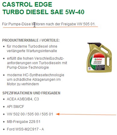

    Ну вот я и пришол за Кастрол.
    Анегдот ходячий, зашол на страницу Кастрола Русскую и немецкую чуть не упал. Делают что хотят, заливаю другу вот это масло,
    А в России они его даже и не продают, хотя это масло идёт тока для насосфорсунок.

    Я сегодня тоже был в маслёночном магазине в Кастрольном отделе. Сначала предлагали то, это, а как я заикнулся про 505 и т.д. , сказали "Ууууууу, неее... В сад, В сад.." т.е. к дилеру.
