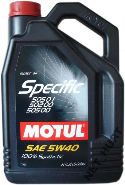

    Цитата Сообщение от koljamba Посмотреть сообщение
    да поменяю, поменяю... у меня покачто 3к наезжено, тык до 5 покатаю и поменяю. не дают тут самоубеждением позаниматься... покажи банку пожалуйста? я в маслах не силён
