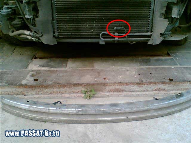

    Добрый день!
    Кто знает где расположен датчик уличной температуры? Очень хочется его проверить и возможно переставить.
    На стоячей машине всегда ужасно врет. Такое впечатление что подогревается от радиатора или ещё чего то.
    Passat B5+ Var 1.9AVF автомат 2003г.
    Проверь для начало климат на ошибки!!!
    В5+ Variant 1.9 TDI 5 МКПП AVB 2003 г.в.Денис
    Никогда не убегай от снайпера-умрёшь уставшим....
  6. #2566
    Lupo Аватар для sam-andr
    20.02.2011
    МО Красногорск
    114
    Получено: 7
    по климату ошибок нет, за исключением иногда возникающей ошибки привода заслонки и вентилятора. Но это следствие неправильного подключения турботаймера.
    В движении датчик показывает реальные значения, а вот на стоянке начинает прогреваться и довольно сильно, может больше чем на 10 градусов прогреться. это особенно в холодное время года заметно.
    По схеме не совсем понятно. Он стоит в низу где решетки рядом с противотуманкой или выше?

    sam-andr,
    Он стоит перед радиатором внизу посередине. Через решётку увидешь его!
    Зайди ещё в сервисный режим климатроника и сравни 04 и 05 группы!
    Подробности как войти в сервисный режим тут:
    https://passatworld.ru/showthread.php?t=151762
    №15
    Прямо перед нижней частью радиатора.
    Добрый день!
    у меня такое было от порванной гофры, он от выхлопных газов нагревался.

    [QUOTE=Денис-80;3655313]sam-andr,
    /QUOTE]
    В том и прикол. Специально пока не смотрел. Но Туда заглядывал и его там не обнаружил.
    Может кто до тебя его уже пихнул куда нибудь?!
  12. #2572
    20.02.2011
    МО Красногорск
    114
    Получено: 7
    Фотка ценная.
    Похоже точно ктото его перепрятал.
    Видел нечто похожее на патрубке радиатора.
