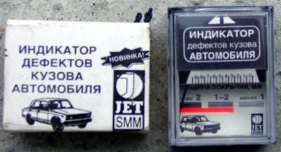

    да не обязательно знать толщину. надо просто видеть что толщина одинакова везде.
    ещё вот такой нашёл
    200 р стоит
    ещё вот такой нашёл
    200 р стоит
    Про этот я и говорил.
    Если купишь, попробуй измерить. И заодно расскажи, хотя я за 200 рэ просто ради интереса купил бы....
