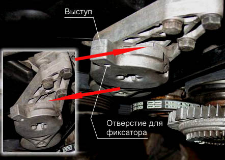

    Народ подскажите пожалуйста мог ли ремень растянутся и как проверить натяжитель?
    37,570
    Получено: 8,429
    Begemot
    Смотри картинку!
    Выступ, указанный красной стрелкой, должен быть примерно посередине.
    И под нагрузкой слабо дергаться, а не бится об все края...
