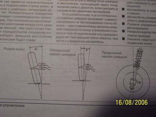

    Цитата Сообщение от КОМРАД
    а где это у нас шкворни нашлись?
    Это в простонародии кастор,один из трех параметров регулировки.
    Skoda octavia 2.0TDI 6DSG
  15. #35
    13.04.2005
    22,541
    Получено: 14
    я уже в соседней теме объяснил на пальцах и по всякому - не регулируется КАСТОР...
    не заблуждайтесь..
    поперечный наклон - да...регулируется...
    но это - НЕ КАСТОР... [-X
    кастор - ПРОДОЛЬНЫЙ...и он незыблем...
    Вопрос такой если манипуляции с подрамником на Гольф-4 влияют на кастор, http://dinamitry.eniko.ru/exp/vw_g4/podveska.htm
    то почему на Пассате нет?
