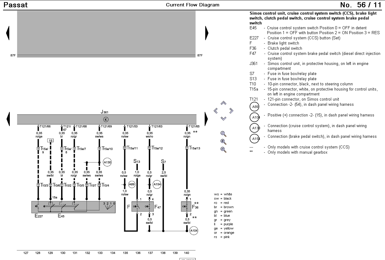

    Люди добрые, подскажите, пожалуйста, как круиз к Passat b5.5 2001 г.в., АКПП, мотор AZM подключить? Дело в том, что в машине я не нахожу половину разъемов (T15). Может кто в ELSA глянет (если есть у кого) и напишет, или, если есть возможность, схемку скиньте. На сервисы на наши местные заезжал, там сказали, что круиз установить в принципе не возможно, т.к. если штатно его не было, то надо менять всю электронику и мотор. А кто такая ELSA и с кем тна живет, такого вообще не понимают. ETKA знаем, ELSA не знаем.

    Sergey_l, cхема подключения Круиза - вот (извини, большая картинка получилась):
    Здесь точка 15 (цифра 15 в квадратике) - это T10e/5, т.е. коннектор T10e, 5-й контакт. В свою очередь T10e - это "10-pin connector, orange, on protective housing for control units, on left in engine compartment".
    По-идее, это вся информация, необходимая и достаточная для подключения электрической части Круиза.
    На всякий случай выложил электрическую схему целиком на твой двигатель (из ELSA), можешь посмотреть в ней если чего-то нехватает: вот тут (600Кб).
    Но по личному опыту скажу что она тебе не нужна - все что нужно уже есть выше.
    Удачи!

    Огромное Вам Всем спасибо. Полночи отверточного штурма и круиз установлен и заработал . Без Вашей помощи я бы его не подключил. Сегодня заеду к "спецам" и покажу "замененный двигатель с замененной электроникой".
