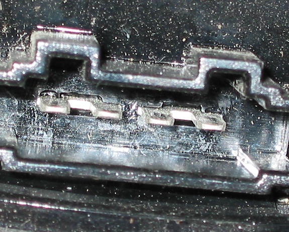

    Цитата Сообщение от White61
    Если "пищалка" работает - значит проводка.
    Подожди! Я б сказал наоборот...
    У меня штатная проводка была такой: провод приходит на динамик, на самом разъеме динамика есть жесткое параллельное соединение с двумя другими контактами в этом же разъеме, с которых и уходит провод на пищалку. Т.е. если пищалка работает - значит накрылся динамик, причем практически без вариантов.
    В этом случае неплохо было-бы проверить клему на динамике.
    Именно её родимую и надо проверять. На штатном звуке это 99% проблем.
    07.01.2005
    3,952
    Спасибо +
    Получено: 13
    Скажем так, если пищалка работает - то клемма скорее всего в порядке и неконтакта там быть не может. По крайней мере у меня так. Там две П-образные металлические скобы, к одной "ноге" приходит провод снаружи, а от другой ноги аналогичный провод уходит на пищалку.
    Во, фотку нашел. Это разъем моего штатного динамика:
    Т.е. если пищалка работает, а динамик нет - проблема явно скрывается уже за разъемом, т.е. в динамике. Есть, конечно, небольшая вероятность того, что провод с той стороны разъема (т.е. идущий к катушке) отвалился. Но скорее всего это проблема в самой катушке, это уже не чинится.
    P.S. На разборке такой динамик должен стоить совсем недорого.
