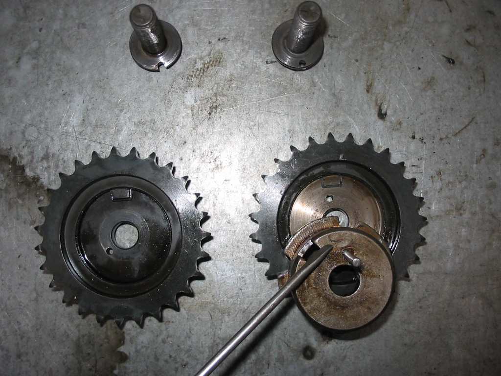

    Вот, выкладываю по просьбе Дениса:
    Как думаете, что бы это значило?
    66
    Ну ты, барин, и задачки ставишь!
    Ясно, что шестеренки разные - отверстие пол шпильку в другом месте. А что это значит - Знать бы еще для чего все это...

    шестерни распредвалов?
    VW Passat 2002 BBG 2.8 V6 4Motion АКПП, алькантара, ксенон, UrbanGrey - тяжелый немецкий бомбардировщик.
    9,907
    Получено: 14
    помоему это шестерни фтыкаются друг в друга.

    АБ-Инжиниринг проявил глубочайшие познания в мегатюненге. Подробно писать пока не буду, но данные действия должны были как то повлиять на динамику, есть какие предположения как?

    Привет всем! Я предполагаю,что вал один провернуло (видно след фиксатора),либо что-то связано с датчиком положения р/вала. Но самое интересное как и в следствие чего это случилось.Очень ждем появления Дениса.
    p.s. И еще какие последствия?
    А может перепутали шестеренки и датчик воткнули не в ту шестеренку

    Спасибо Андрей за качественные фото ! Поясняю.. Слева шестерня распредвала -какая должна быть (т.е со шпонкой ) справа она сточена станком (шпонка под кольцо датчика Холла) отчетливо виден след (отвертка) как стояло кольцо и видно как должно стоять,шпонки под фиксацию на распредвалах то-же сточены у обоих шестерен.. Зачем? Вобщем-то хотел спросить у других .. Тюнинг на этих валах бесполезен..

    причина прокачки сдесь, сразу оговорюсь, не помогло.
    07.04.2005
    4,122
    Vladimir Вот об ЭТОМ безобразии надо было сказать в первую очередь ,даже раньше вытащенного термостата...

    -Vladimir-
    это твои шестерни?
    07.04.2005
    4,122
    Ну так а чьи-же...Владимира.

    КОМРАД Нет еще ,я пока возвращаю его в нормальное состояние после интенсивных диагностик...

    Dick
    я об этом толком не знал, просто слышал разговор.
    Но когда вспомнил, прежде чем говорить, позвонил этому парню, и ещё раз спросил: ты хотел что то попробывать со звездами, делал? Он честным голосом сказал что ничего не делал.
    как обычно поверил человеку на слово...
    потом так много всего было, что просто забыл рассказать. вспомнил только тогда, когда ты сказал про валы.

    p.s. эти действия были проведены по причине не достижения результата в устранении основной проблемы, которая была до представленных действий и соответственно после.

    Я могу сказать что он хотел сделать ... Но зачем С ОБОИХ СТОРОН шпонки срезать!!! Еще раз капиталку делать?

    говори, не стесняйся. мы все равно не догодаемся...

    С таким подходом АБ-Инжиниринга (на Соколе) к ремонту мотора тебе наверно придется весь мотор перепроверять на наличие разного колхоза. Не известно что они тебе с блоком ещё сделали.
