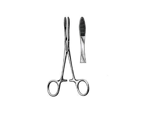

    наверное такое имелось в виду.
    14.07.2005
    2,737
    vladimir_CZ
    Нет такое у меня есть,есть и покруче.
    [pic]938[/pic]
    Хотя твоим можно шланг пережать.

    Off-topic, sorry:
    да если посетить травмотологическое отделение (по собственной воле, с корыстными намерениями) то столько щипцов можно "накорыстить" - на десяток машин хватит.
    щютка.
    а серьезно - в магазинах типа "медтехника" можно классный инструмент найти. например долото для лаботомии. или те щипчики, что я показал.
    хотя, у стоматологов тоже такое есть.
