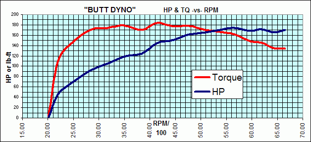

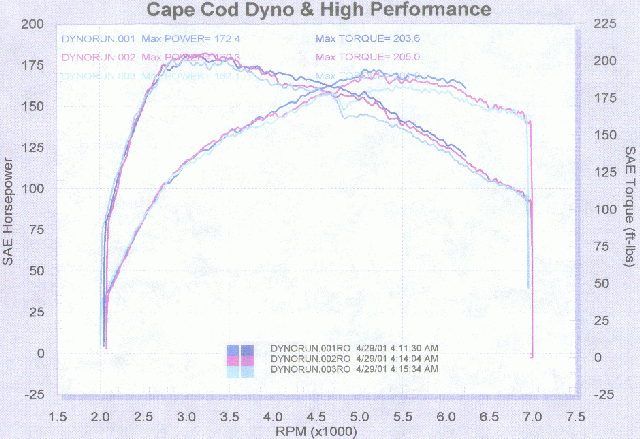

    Видно Английски не полльзутся популярностю , в моей ссылке ответи на все вопроси по поводу ВагКом и замера мощности
    верхний график с ВагКома, замер на 2-й передаче (чел.не разогнался до 3-й), Второй график стенд на 3-й передаче. Как видно разница в ЛС в районе статистической погрешности.Разница в крут.моменте,как сказано, из-за замеров на 2 и 3 которые не совпоставимые.
