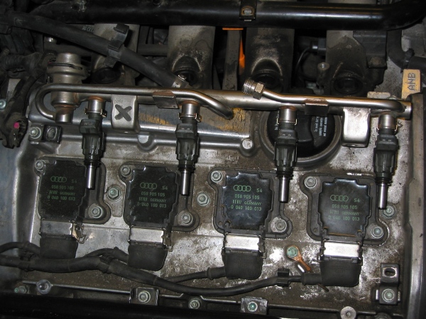

    Топливная рампа с форсунками (одной нет - уже снял):
    Как видно, форсунки достаточно грязные - нагар, или что-то еще - знающие люди меня поправят.

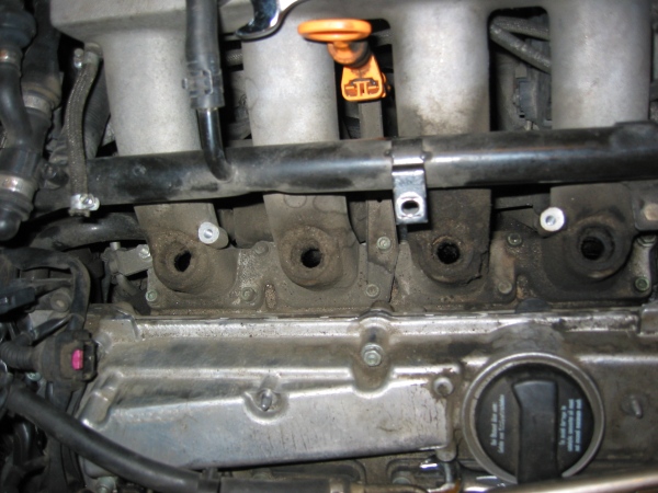

    К вопросу о расположении форсунок... Грязи в местах их крепления очень и очень много. Мне это как-то не нравится... Вот:
    Насколько мог - все прочистил... Но чистить неудобно - грязь все время норовит упасть в дырку...

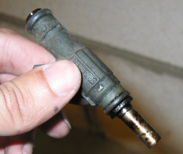

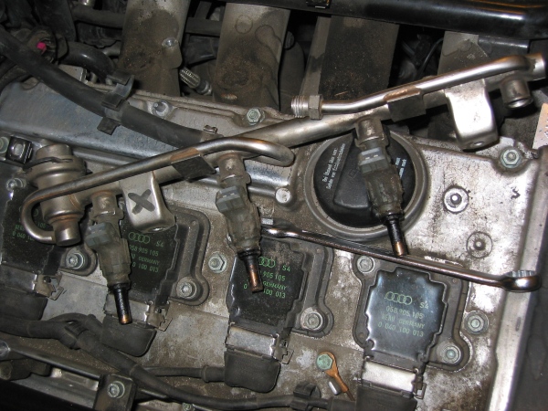

    Вот та самая "недостающая" на первом фото форсунка.

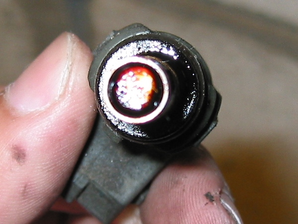

    Уже залитая Liqui Moly...
    Ну а в конце процесса очистки получилась примерно такая картина:

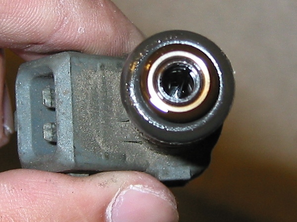

    Вот чистые сопла самой форсунки:

    Молодца! Ведь можешь... Но топливная рампа не везде так доступна,молодец ,что поменял кольца,обычно об этом не думают ..

    Денис, а почему грязь такая вокруг форсунок (3-я фотка)... Это нормально?
    07.04.2005
    4,122
    Даже с перестановкой распредвалов ,фаза перекрытия клапанов и соответственно частичный заброс горячих газов в впускной коллектор все-же существует(и для турбированных моторов то-же например на х.х.) , следствие- коксование остатков топлива в коллекторе ну и на форсунках то-же.
