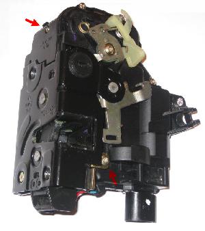

    Следующий косяк.....
    ТОРКС на 9 или 8.
    Во всех наборах начинается с 10.
    один болт всю малину изгадил. (на фото тот что выше.) Сижу как бабка со своим корытом....
    Это еще что...
    ТОРКС на 9 или 8
    Бери на 8. В КЭМПе можно купить отвертку за 30 руб.
    И заодно на 7 возьми если любишь в Пассате копатся, то пригодится .

    [pic]1083[/pic]
    Расколол!!!!
    у соседа взял торкс 9.
    парни! я обратно эту хрень не соберу ))
    Расколол!!!!
    Блин, торопишся всё. Хошь привезу и торксы и сплайны? А собрать - соберешь - если чего - найдем замок старый неработающий и снятый. (У меня где-то даже вроде был, но не точно)

    9,907
    Получено: 14
    Цитата Сообщение от Mobil
    Ты адресок скажи
    Добавлено спустя 4 минуты 7 секунд:
    Как это дело собрать обратно
    [pic]1084[/pic]

    КОМРАД
    да ладно.. ты ничего страшного не разобрал
    собирать в обратном порядке
