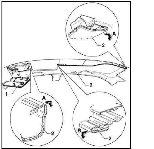

    У меня вот что в задней части находится:
    Цитата Сообщение от димыч
    Потолок надо чуть сдвинуть вперёд и освободить из клипс.
    +1, Так и сделал, когда снимал. В задней части потолок имеет небольшой загиб, который, я так понимаю и заводится.

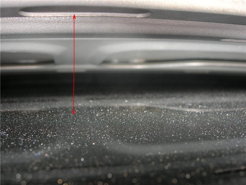

    Цитата Сообщение от TheTERMINATOR
    А со сдвинутым люком можещь сфоткать? Наполовину и полностью открытый, фотоаппарат к крыше прижми.
    Вчера на встречи с большим трудом отыскал Пасс с люком.
    Сфотографировал при открытом назад люке, расстояние до потолка приличное, уж два см. точно будет.
    Если на фото не очень видно открой люк и посмотри в щель , там все замечально видно
    Удачи

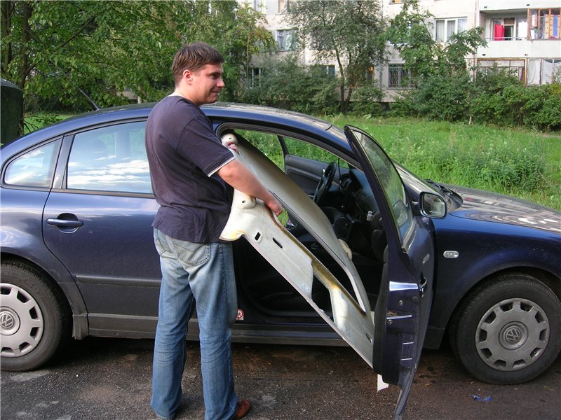

    Сегодня поставил потолок на место.
    Проблем не возникло. Все делается в обратной последовательности.
    Вот каким образом потолок влезает(вылезает) в салон седана:
    В задней части действительно надо заводить потолок за небольшой загиб + у тех у кого есть люк надо завести обшивку и в зацепления в проеме люка (смотри схему сверху).
    Всем удачи!!!
