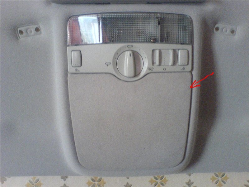

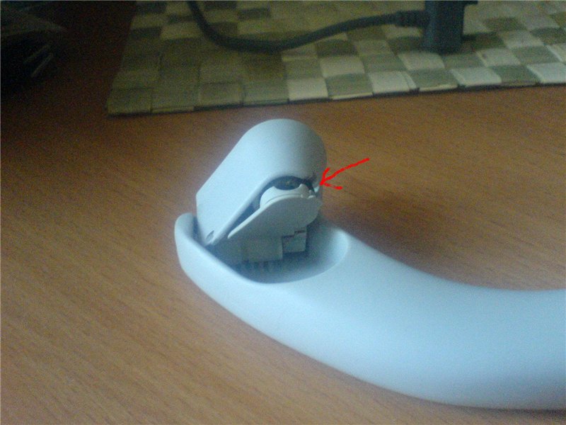

    1. Откручиваем ручки. Предварительно отогнув в сторону заглушку. Некоторые заглушки могут лежать в ручки, не потеряйте, их можно будет поставить на место.

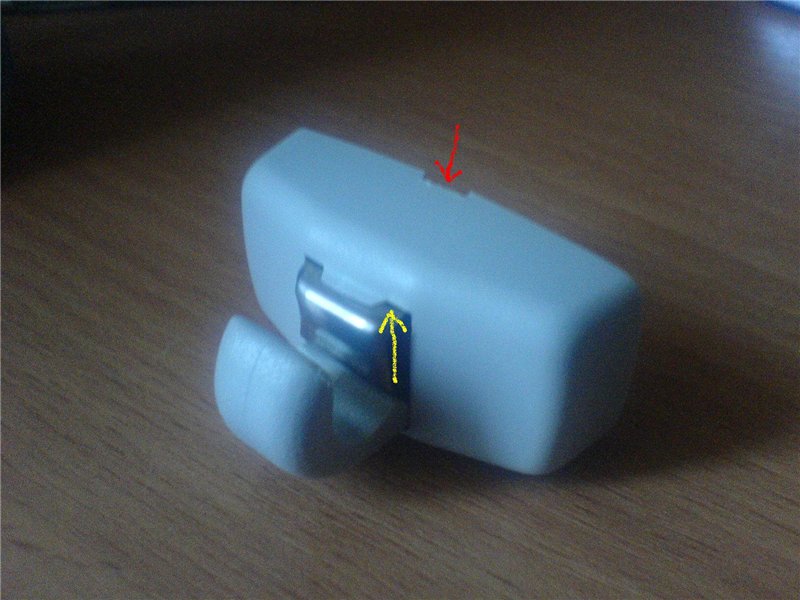

    2. Снимаем солнцезащитные козырьки. В самом креплении есть маленькая заглушка отковырнуть маленькой отверточкой Крючки: сверху есть маленький паз, снять рамку и отвернуть. Можно еще попробовать аккуратно вставить отвертку в прорезь пружинки и приподняв вверх рамку снять её.

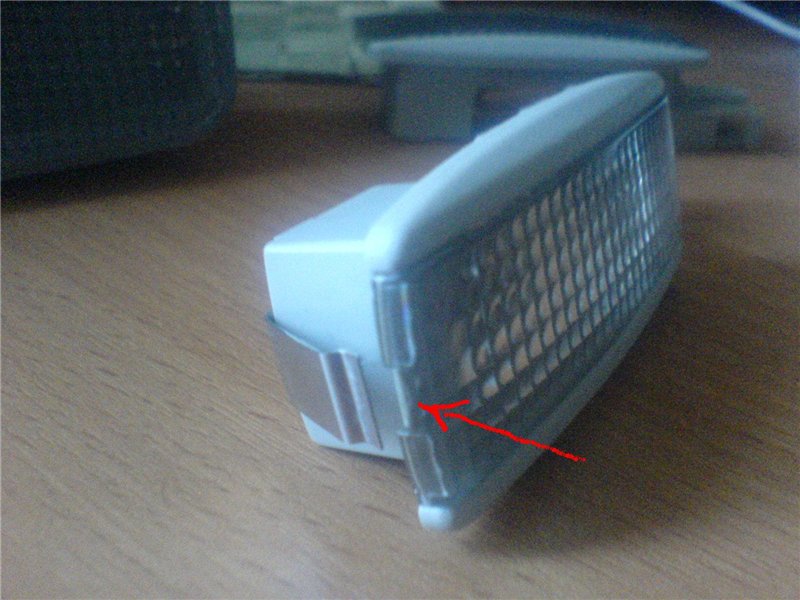

    3. Вынуть и отсоединить фонари подсветки козырьков. Они подпружиненные, нажимаешь маленькой отверточкой пружинку и вытаскиваешь фонарь.

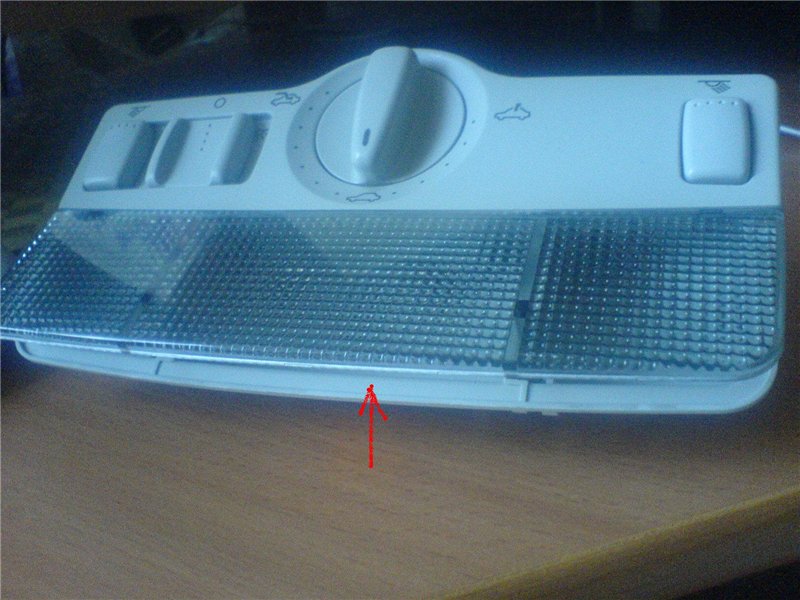

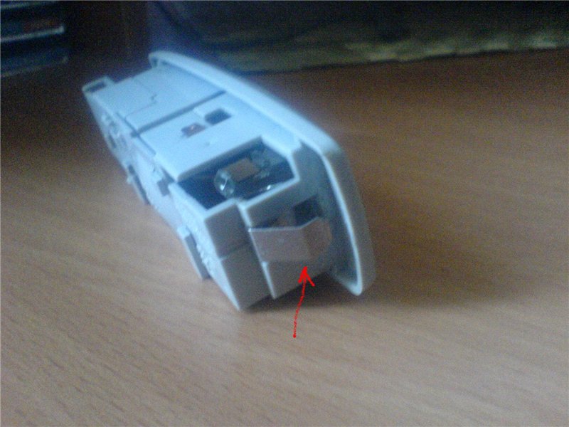

    4. Снять центральный свет. Тянешь пальцами за стекло и она открывается. Под ней два самореза.

    У нас только центральный плафон освещения другой, там нужно будет отключить два разьема, а так все тоже самое.

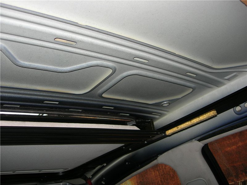

    vovik
    Значит, окантовка отверстия в потолке под люк ни с чем не связана? А непрозрачная заслонка на обшивке или на механизме люка?
    Фотку бы потолка без обшивки...
    Просьба к тебе есть. Когда починишь люк, посмотри, полностью сдвинутое стекло насколько далеко от металлла крыши отстает? Зазор какой? Идея в следующем, поставить антенну в центр крыши, будет ли внутреннее крепление антенны цеплять за стекло?
    Если ты про эту, то она просто как заглушка, а под ней электромотор привода люка. К креплению обшивки не имеет никакого отношения. Крепиться только центральный свет.

    Цитата Сообщение от vovik
    Если ты про эту...
    Нет, я про само квадратное отверстие люка. Края потолка ни за что не зацепляются, типа, как у заднего стекла?

    Обшивка снимается, а люк с крышкой люка остается в машине вместе с люком. Там типа салазок, и ездит туда, сюда
    Вот пошукал у себя фотографию, если не поможет, напиши что сфотографировать, завтра выложу
    Не понял, последняя фотка у тебя не перевернута, случайно?
    Вроде нет, обшивка стоит себе спокойно в комнате люком в потолок

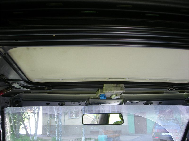

    Passat Аватар для vovik
    16.02.2007
    1,456
    Отправлено: 6
    TheTERMINATOR
    Вот сфотграфировал:
    Может поможет?

    vovik
    Спасибо. Походу, 2 сантиметра будет зазор - вполне достаточно.
    А со сдвинутым люком можещь сфоткать? Наполовину и полностью открытый, фотоаппарат к крыше прижми.
    Вот в этом то и проблема Люк у меня только поднимается, но не отъезжает назад. На фотографии он приспущен в положение в котором он отъезжает назад
    Походу, 2 сантиметра будет зазор...
    Да примерно такой зазор, тем более крыша имеет форму черепашки
