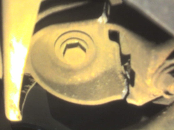

    Это... не знаю как объяснить... это такой силуминовый (по-моему) кронштейн, к которому через сайлентблок прикручивается стабилизатор поперечной устойчивости. А сверху на этом кронштейне по-моему опора двигателя держится... Как видно из верхней фотки, эта штука просто лопнула.

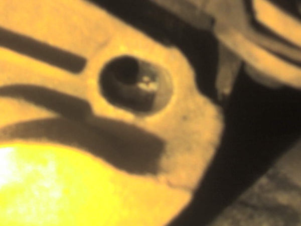

    А вот и причина, по крайней мере я так думаю. Один болт крепления отсутствует:

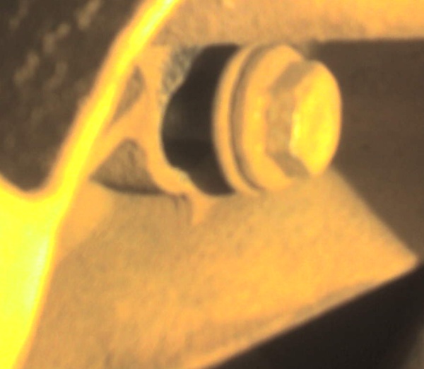

    Второй не закручен:
    Причем ну совсем не закручен, я бы сказал - просто наживлен:
    Кронштейн, очевидно, болтался - вот и поломался... Но это лишь мое IMHO...

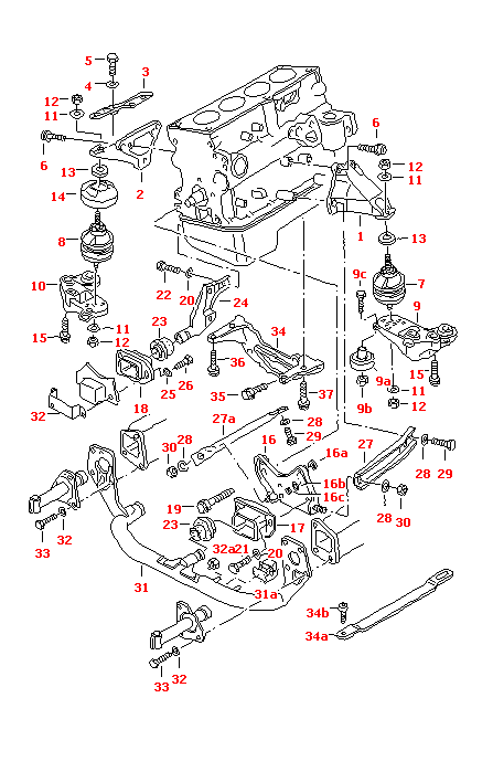

    Теперь по поводу самой железки. Посмотрел по ETKA, но такой железяки не нашел. Вот: http://www.elcats.ru/vw/parts.asp?mdl=221&unit=AF80B605
    Тут позиции 26, 27 и 28 - как раз крепление стабилизатора к этой железяке.
    И вот: http://www.elcats.ru/vw/parts.asp?mdl=221&unit=9930B5C6
    Вроде бы эта железяка - деталь под номером 9, но она, судя по Exist.ru, не поставляется...

    Этот кронштейн отпускается при сход-развале и сломать его могли во время регулировки. А открутился потому что не затянули после регулировок. Этот кронштейн держит двигатель, а подвеска крепится к подрамнику. Болты подрамника тоже отпускают при сход-развале их тоже могли не затянуть.

    Вот деталь номер 9
    http://www.exist.ru/resultr.asp?om=18&p ... naloglev=0
    18.03.2006
    348
    Вот номерок 8e0 199 351.

    Точнее 8e0 199 351 A

    Что-то эта деталь на Passat'ы с 2001-го года ставится... Смотрю по тому же Exist.ru... А мой - еще дорестайлинговый.

    Смотри в каком месте лопнул кронштейн. Если двигатель стоит жестко и трешина не пойдет дальше, о прикручиваешь болты и можешь ехать. Частенько лопается ухо этого кронштейна(в него встает приспособа для выставления развала).

    По Этке это номер для твоего года.
    А она (трещина) никуда не пойдет - кронштейн-то сломан полностью...
