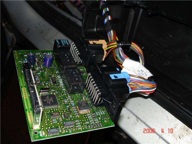

    А освещением управляет не реле,а блок комфорта.Находиться под водительским сиденьем.

    Problema v tom, 4to pereodi4eski propadaet osve6enie salona. Skorei vsego zalipaet reljuxa. Nado ejo naiti i po4istit' kontakti. Gde ona vrode kak podskazali... Spasibo

    Реле выполнена в плате блока комфорта. Напомню сигналы микриков дверей идут в дверные блоки оттуда в цифровом ввиде по шине CAN- комфорт в центральный блок,поэтому с подключением сигнализации возникают проблемы и их решают обычно подключаясь к свету ,но не надо забывать об алгоритме работы освещения ,надо подключаться грамотно.

    Если так, то надо смотреть в блоке нештатное подключение к реле и разбираться с алгоритмом их работы экспериментальным методом, схем блока не найдешь

    Есть связь через блок комфорта с клеммы Т23\16, т.е. он должен получить сигнал от дверей, и после выключить с замедлением после их закрытия и заводки

    При открывании задних дверей, у которых нет эл.стеклоподъемников салонное освещение загорается на 100%.
    Два провода от задних дверей (от концевиков) соединяются между собой и уже один приходит в блок комфорта.
    У меня на авто в косе проводов, под водительским порогом, это соединение 3-х проводов ( 1 от левой двери, 2 от правой двери, 3 от блока комфорта ) окислилось.
    После исправления все заработало.
