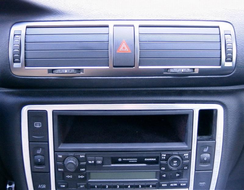

    Куда ещё незнаю
    вместо центральных дефлекторов

    Цитата Сообщение от x-iter
    RussoTuristo писал(а):
    Куда ещё незнаю
    неа, я туда собираюсь от суперба поставить дифлекторы.
