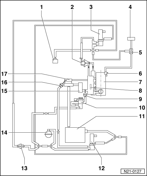

    Уважаемые форумчане!
    Подскажите пожалуйста. Как правильно опресовать систему впуска на моем движке AWX? Где и что необходимо отсоединить и заглушить? Если можно - укажите на схеме.

  15. #155
    08.08.2008
    462
    Уточнить хотел - по методу Базарова никакие патрубки глушить не надо? просто дунуть в гусеницу и слушать?
  16. #156
    6,382
    "Евген"
    Не надо.
    Единственное если много дырок то имеет смысл заглушить ВКГ и опресовывать по этапно.
    или запаски менять поочереди
  18. #158
    08.08.2008
    462
    и еще, 1 кг примерно равен 1 бар? запаску качнуть наполовину что ли?
    Добавлено спустя 2 минуты 20 секунд:
    просто прочитал много, а вопросов еще больше, сегодня хочу по пробовать
