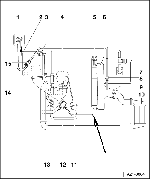

    Цитата Сообщение от 1967s
    Кто-нибудь может расшыфровать схемку(всмысле написать что как называется)?
    И второй вопросик,менял патрубок вентиляции картера(был треснут на сгибе)и тройник патрубка,делал опресовку-шипит вроде клапан под номером 3(на схемке выше),так же шипит из маслозаливной горловины(не сильно)и из под щупа,как устранить это всё?
    1.8T 98 AEB
    в ЛС ответил на твое сообщение..
    это НЕ для АЕВ схема...
    вот для АЕВ :
    1 - Абсорбер
    2 - Вентиляционный шланг (от клапана подачи самотеком на топливном баке )
    3 - Обратный клапан (для абсорбирующей установки )
    4 - Турбонагнетатель
    5 - Регулятор давления топлива
    6 - Впускной коллектор
    7 - Вентиляция картера двигателя
    8 - Обратный клапан (для абсорбирующей установки)
    9 - Блок управления дроссельной заслонки
    10 - Радиатор охлаждения наддувочного воздуха
    11 - Анероид
    12 - Клапан отключения
    13 - Электромагнитный клапан ограничения давления турбонаддува -N75-
    14 - Редукционный клапан (для вентиляции картера)
    15 - Электромагнитный клапан 1 абсорбера с активированным углем -N80-
    поменять клапан, поменять прокладку крышки ( или саму крышку), поменять уплотнительное колечко на щупе...
    1.8T 98 AEB
    вот для АЕВ :
    1 - Абсорбер
    11 - Анероид
    Эта схемка не для AEB, т.к. нет инжекционного наса который идет от Вакумного Услилителя Тормазов.

    Цитата Сообщение от RetRain
    Эта схемка не для AEB, т.к. нет инжекционного насОСа который идет от Вакумного Услилителя ТормОзов
    [-X это схема - для АЕВ...
    а эжекционного насоса там нет, потому что он устанавливался НЕ ВСЕГДА!!!...
    (вникни в суть вопроса - и все поймешь...)
