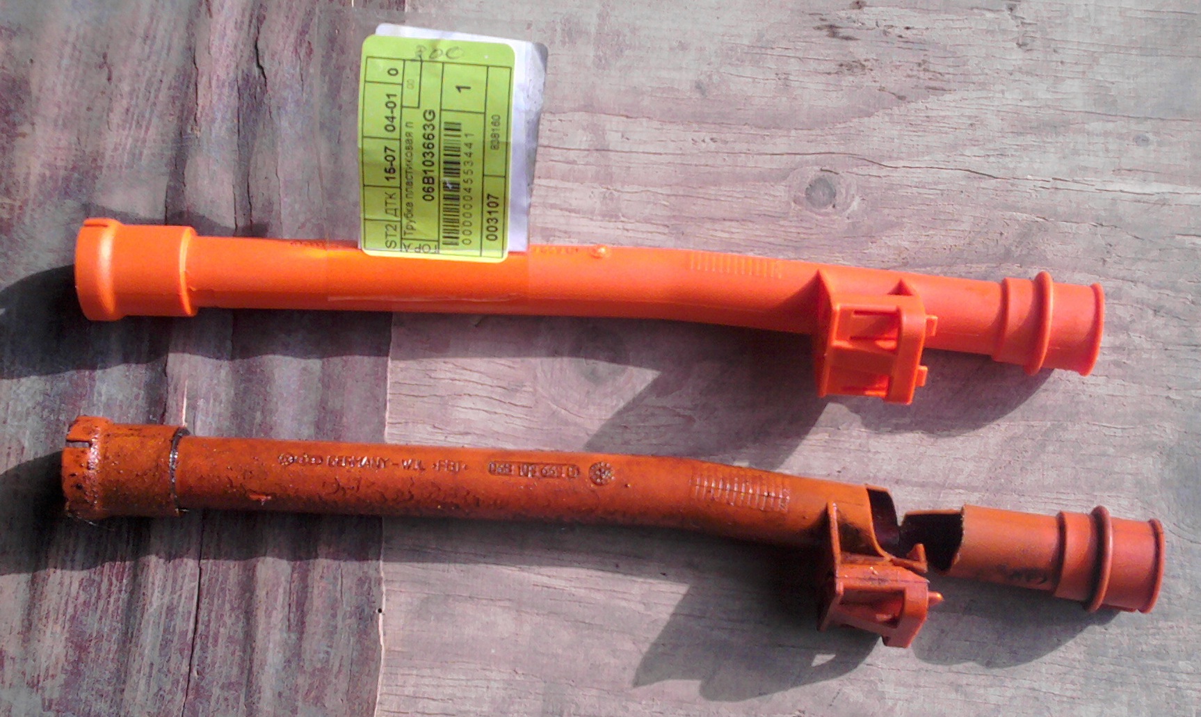

    Всем доброго утра!
    Много разных способов описаны на форуме по опрессовке, вчера пробовал подать давление через бензофильтр на патрубок от воздушного фильтра, уходит воздух через щуп проверки масла, я так понял это нормально и его надо затыкать или где косяк?
    Спасибо.

    maxim1988, доброго... не совсем нормально, но если больше ничего не обнаружил и давление держит пару-тройку минут, то терпимо. Давление топлива и... ДМРВ (кстати, какой стоит?)... логи твои не смотрел, да и рассуждения в теме в сторону от них ушли.

    Качал автомобильным насосом, не держит вообще, манометр насоса до 1bar доходит(думаю из за бензофильтра он сопротивление создает все таки немного) и стоит качаешь как впустую - все сразу через щуп выходит - щуп не затыкал, как на видео http://www.youtube.com/watch?v=7NOaFUq1bls&app=desktop (уже потом его увидел, решил на форуме посоветоваться с начало).

    насосом? с запаски подавай 0.8-0.9... не надо со щупом ничего делать, стоит на месте и пусть стоит.

    Доброго вечера, Попробовал как написал, уходит воздух из под маслощупа, ориентировочно по звуку где он в картер входит, пока запаска до 0 не здуется..
    Менять горловину маслощупа надо чтоб проверить если где утечки еще?
    Наскока это критично и какие могут быть последствия?
    Спасибо.
    maxim1988, как уходит? Сразу или всё же держит?
    Если совсем уж серьезно - менять... но только на оригинал - 06B103663G

    Подаю давление с запаски, и постепенно в течении примерно 20сек полностью запаска сдувается и все выходит через маслощуп..

    maxim1988, тогда смею предположить, что кроме направляющей, еще патрубок ВКГ (рядом, Г-образный) имеет повреждение.
    Направляющая хрупкая - высокая t*, перепады давления и т.п.:
    масла вокруг много?

    maxim1988, будеш менять направляющую, втыкай полностью... чтоб потом масла ненароком на литр не перелить... бывали случаи... а щуп должен быть относительно герметичен... иначе в различных режимах мы получаем подсос воздуха мимо ДМРВ... а это занижение данных сказывается на смесеобразовании не лучшим образом (в сторону обеднения)... судя по описанию дырка приличная и должна быть устранена...

    в общем поменял направляющую маслощупа, оказалось дело было не в ней) отодвинул бочок ОЖ и при замене заметил что шланг от клапана 249(если не ошибаюсь) под впускным коллектором до коллектора впускного был с дырками в местах изгиба - заменил!
    при повторной опрессовке выявлена утечка внизу где-то в районе байпаса. На недели заеду на яму в гараж а то с верху невидно.
    p.s. направляющая была не до конца вставлена на пол см глубже новая села - так что не зря полез понять её)
