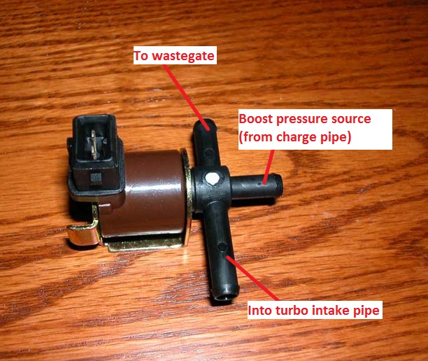

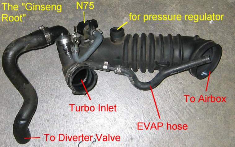

    там же вроде на вестгейте всё механическое,пробовал его щупать,в смысле тягу на турбине вроде не болтается,а как его заглушить и где №75 тусит,схемку бы ,а то книгой пока не обзавёлся,всё больше форум курю

    Цитата Сообщение от Maximka79 Посмотреть сообщение
    где №75 тусит

    спасибо за фотки, т .е на предпоследней фотке клапан одним выходом в "гусеницу",а вторым на клапан вестгейт -правильно? Заглушать надо и шланг и клапан в разрыве? или я не так понимаю?
    Да, n75 одним штуцером сидит на "гусенице", одна трубка - на турбу, вторая (см. фото) - на актуатор клапана вестгейта, заглушить со стороны n75:

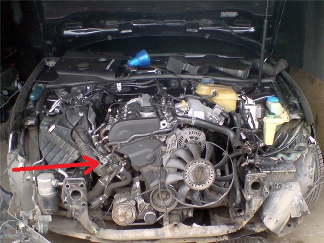

    Приветствую всех.
    Хочу сделать опресовку, читаю-читаю но не понимаю.
    На картинке я правильно все описал, мотор awm.
    Заранее спасибо.
