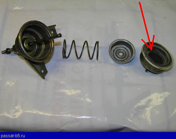

  19. #399
    Модератор Аватар для AWAS
    26.01.2008
    Россия, Ухта
    6,346
    Получено: 359
    Отправлено: 625
    Цитата Сообщение от SparXXX-11011985 Посмотреть сообщение
    я думаю что это из под штока вестгейта.
    Актуатора (бочонка) ты наверное имеешь ввиду?
    http://s-u.su/s/8gjruots.png
  20. #400
    29.05.2010
    СВАО
    10,771
    Получено: 3,041
    Отправлено: 1,130
    SergMinsk31031985, на фотке - просто тупо тело самого кронштейна, на котором держится бочонок актуатора, оттуда ничего не может "травить". Или дырка в "бочонке", как уже было выше - в бочонке: как бы прорезиненная ткань, может ее проткнуло штоком - см. фото ниже, тогда разбирать по теме https://passatworld.ru/showthread.php?t=156998 и делать, здесь:
    или дыра на самой "улитке", что очень вряд ли..., если место "травли" правильно локализовал.
