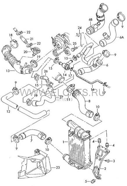

    Всем добрый вечер!!!а я опресовку делаю у знакомого на сервисе дымогениратором! всего 300р)))кста при последней оприсовке выявил дырочку) в патрубке(в виде буквы S) который идет от турбины что ли в сторону интеркулера(если смотреть на машину спереди то он стоит слева снизу)и подсоединяется к какойто трубе каторая идет вдоль бампера(точнее не могу сказать)дак вот вопрос можно ли туда сделать какую либо вставку из патрубков от другой машины?а то бал вчера в магазе цену на него мне объявили в 4т.р!если можно то от какой машины подойдет?заранее спасибо!

    при последней оприсовке выявил дрочку) в патрубке(в виде буквы S) который идет от турбины что ли в сторону интеркулера(если смотреть на машину спереди то он стоит слева снизу)и подсоединяется к какойто трубе каторая идет вдоль бампера(точнее не могу сказать)дак вот вопрос можно ли туда сделать какую либо вставку из патрубков от другой машины?а то бал вчера в магазе цену на него мне объявили в 4т.р!если можно то от какой машины подойдет?заранее спасибо!
    Большая "дрочка" у тебя там? - замотай изолентой, накопишь деньги - поменяешь, пальцем покажи, где (6А, 6В, 27):
Размер: 87.6 Кб там где стрелка!разве изиента спасет положение?
    Гоша, если у тебя "дрочка", то только изиента может спасти положение... Типо, шутка
    Должно быть герметично=не пропускать-подсасывать воздух. Разрыв на месте хомута, что ли?

    я не гоша( а если серъезно то разрыв сразу после хомута продольный в сторону лобового стекла!вот как то так))))
    1. Замотай тряпичной изолентой, посади на клей - главное, чтоб не было дырки.
    2. Найди у камазистов похожую трубку (да любую) и вставкой соедини, если совсем большой разрыв.
    спасибо за советы!
