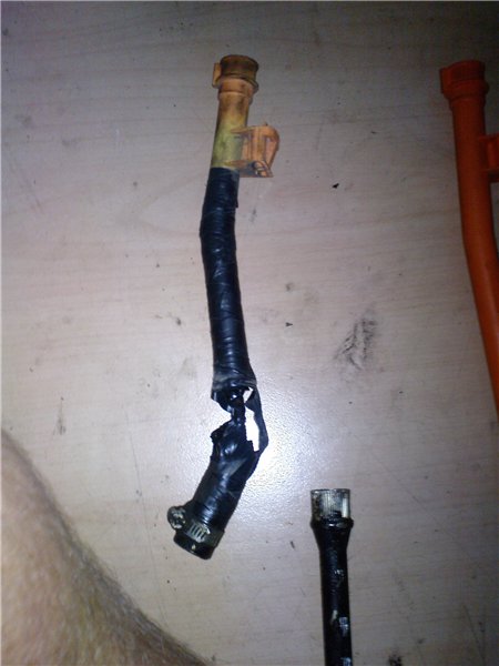

    Подскажите,сделала опресовку выявил что травит из под щупа(это как,такое должно быть??) или там никакого свиста не должно быть???
    не должно,
    там:
    - трубка направляющая масляного щупа №34
    - воронка №35А
    Обычно конец воронке приходит,будешь покупать бери оригинал!А может она у тебя неодета до конца?
    Вытащи щуп ,вытащи саму воронку и посмотри!
    Вот моё наследство слева(что было при покупке),справа всё новое и больше ничего нешипит-свистит!!!
    и свистит какая то штука,как называется не знаю
    Сфоткай и тебе всё расскажим

    Цитата Сообщение от Romio-net Посмотреть сообщение
    не должно,
    там:
    - воронка №35А
    У меня шипит сверху,прямо из под самой ручки щупа,на щуп немого надавливаешь- пропадает
    А менять щуп лучше с направляющей???
    похоже на "грибок"
    Вот такой он в живую Если конечно это о чем мы подумали!!!
    Правда номерок другой у тебя : 034 129 101 B
    Да, это имено он
    ЭТО ГРИБОК НАЗЫВАЕТСЯ???
    Необязательно,
    направляющия из металла же,воронка из пластика,глянь как там всё живёт.Может и менять их и не надо,просто купишь щуп!
    В моём случае было так,что поменял направляющию,воронку и сам щуп(всё в оригинале).У последнего просто ушко отвалилось
    В простонародие,а так это Клапан редукционный.Принцип работы тебе выше уже выложили.
    У меня однозначно на корпусе дырка,я ее даже нашел,такая маленькая
    Там есть маленькое отверстие(в красном кружке),за счет его и просходит правельная работа клапана.
    Скорей всего мембране конец!Сними его и проверь!!!
