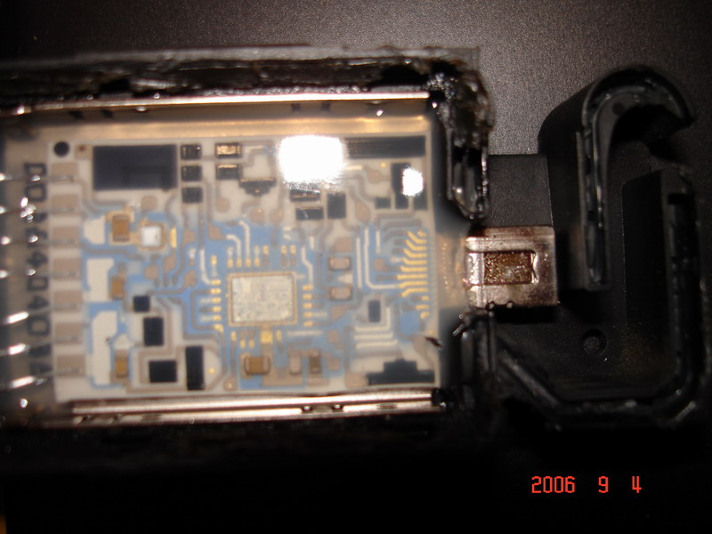

    ребята посдскажите как его читстеть?[/pic]

    Чистить? Его проще сразу в урну отправить...Чистка врядли поможет, а вот добъет его наверняка.

    нет он рабочий у меня!
    Добавлено спустя 19 секунд:
    просто пыли в нем много!

    Цитата Сообщение от Mex@n!K
    Fant_kz
    +10 Адназначна! И проверено - мины обеспечены
    Хотя, справедливости ради, отмечу - уже насколько мерседесоводов встречал, которые, крест на пузе..., утверждают об обратном. Может там конструкция другая?
    А вот насчёт урны - эт ты здря . Если его собрать, то можна обменять на рабочий - с зачётом старого будет дешевле. Главное, чтоб был оригинальный, а не БОШ.
    тем более не трогай...

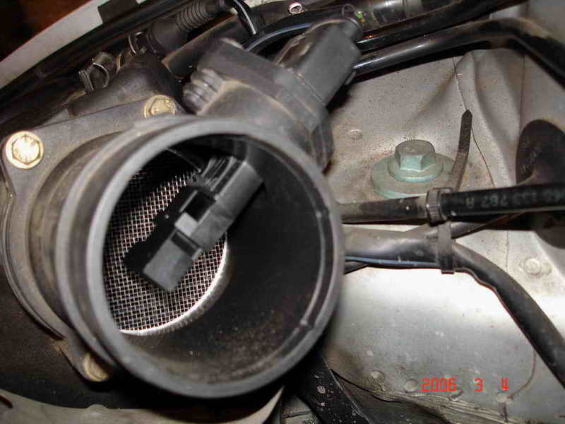

    Уважаемые, а можете меня успокоить, что я поменял то что нужно ? Я понимаю, что ДМРВ на разных моделях - разные... Но вот смотрю, что многие собираюся мыть-чистить, к примеру такую деталь, как на фото у Fant kz. У меня к примеру такой нет... Короче, предистория такая: возникла проблема "Дизель не едет", провалы , тупит, или как хотите... Диагностику на этот момент не мог сделать, и поэтому решил идти методом тыка, заменяя поочередно все, что с этим связано. Первое, заменил диз-фильтр, затем все воздушн. фильтры, и почитав форум, решил поменять и ДМРВ. Купил, поменял, изменеий никаких не произошло... но потом, сделав диагностику выяснилось, что все дело в турбине, были найдены ошибки:
    17978 - заблокирован какойто аппарат регулировки
    Р1570 - 35 - 00 - -
    00575 - что то с входным давлением
    17 - 10
    Но у меня вопрос, то ДМРВ, что я поменял, это то что надо для моего двигателя ?? (см. фото) Сорри, что так много написал

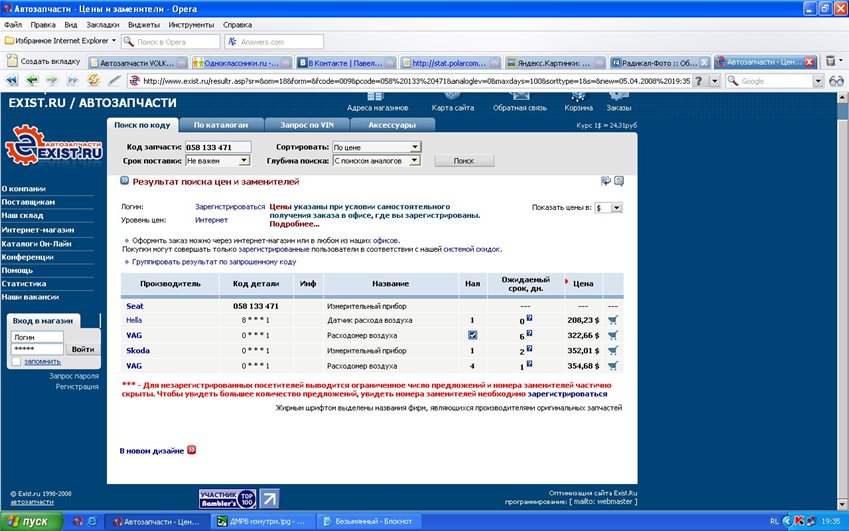

    ребята сколько стоит новый???
    или стоит смысл поискать б/у
    Не тот, имхо. А что написано на нем (номер)?

    Заплати за новый (с налогом) и спи спокойно
  16. #176
    27.12.2007
    Казахстан, Алматы
    сколько новый стоит?
    За этим в поиск-вариантов по цене море
  18. #178
    27.12.2007
    Казахстан, Алматы
    примерно сколько???
