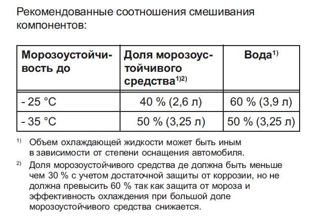

    Парни какой объем системы охлаждения подскажите? где то вроде натыкался, а щас запланировал промыть систему и залить новую ОЖ, хоть выколи глаз не могу найти где видел.
    Купил 20л дистилировки, на днях поеду на ранчо, там буду чистить. Вот и чешу репу хватит ли на мойку, ополаскивание плюс еще на разбавление антифриза.
    двиг в подписи.
    b5 1.8 ADR (мкпп) variant, climat <Blue VAGon>

    Получено: 3,041
    Отправлено: 1,130
    GTRX, где-то 6,5 литра
  17. #3297

    Ммм... я как раз собирался 60/40 делать, вроде так рекомендуют, а тут оказывается еще хуже может стать.

    GTRX, Лучше всегда делать фифти/фифти. Так и проще, и универсальней для большинства климатических зон.
