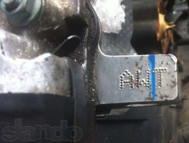

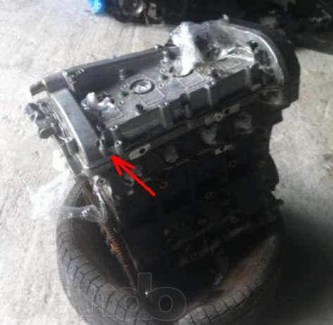

    В каком месте посмотреть буквы двигателя?
    Только извини, на рисунке вид двигателя ззади, но если смотреть спереди на двигатель, то в том месте где я стрелкой указал.
