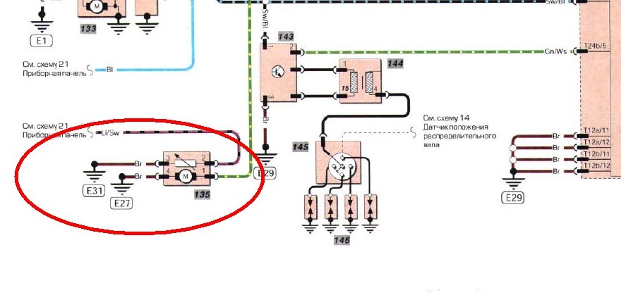

    Значит попробовал я на прямую кинуть напряжение на насос, он заработал, но слабо. Даже завестись не смог. Значит будем менять. Насос я снял и возник у меня вопрос. Шланг обратки абсолютно сухой, ну и соответственно в подающей магистрали давления не было. Вот теперь думаю менять всю конструкцию полностью или обойтись заменой модуля?

    Будет в другую сторону качать...
    о как... не знал
    найдешь модуль - просто меняй его
    топливный фильтр давно менялся?
    Коричневый толстый по традиции минус

    Фильтр менялся тыщ 7 назад, только до меня его какие-то самоделкины установили наоборот, стрелкой в бак. Модуль есть на экзисте, только там он с фишками, а у меня стоит не родной с винтовыми зажимами.
