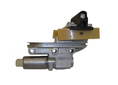

    Цитата Сообщение от diesel80 Посмотреть сообщение
    чЁ за датчик сзади двс над дтож
    Это клапан переключения фаз. Установлен в гидронатяжителе цепи.
    Либо сам клапан пропускает, либо прокладка под ГНЦ. Отсюда и твой "масложор".
