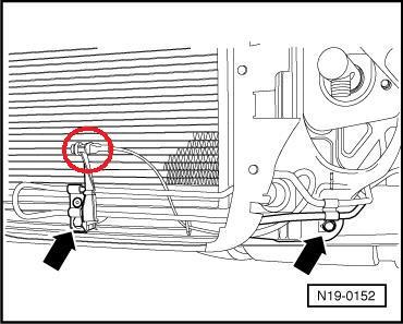

    Температура наружного воздуха, на компе при прогреве двигла, начинает врать градусов на 7-10. Подскажите, где датчик установлен?
    за такой баян пора лишать Нового года и всех остальных

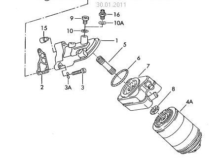

    Добрый день всем, на ADR в морозы выдавило масло в дороге. а до дома еще 1000 ехать надо, на улице - 37, было решено берем 8 литром масла и доливаем каждые 100 км. за 1000 долил 6 литров. до дома добрался и машину пришлось поставить из-за нехватки времени. Ах да еще машина за эту поездку выше 50 не грелась, один из знатоков сказал что это от того что мотор не прогревался прихватило сапун и мембранный клапан, вот сейчас таки руки дошли до ADRa , термостат с ОЖ сменил, температура 90. как быть дальше. уйдет ли проблема. или сделать ревизию патрубкам вентиляции картера то каким именно и где находится этот мембранный клапан?
    нашел где выдавило-то?
    осмотри еще здесь - прокладка (№6) часто виной
    нет, у меня где-то выше, маслом все ухреначило, и щуп выбивало, думаю давило в основном из под патрубка вентиляции Г-образного который к блоку подходит, и из щупа давило здорово.
