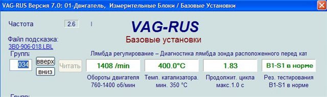

    Добрый день.Подскажите-помогите советом.У меня на машине(ADR,палка) очень большой расход.Началось все как начал заправляться постоянно 95 на одной и той-же заправке а именно литров 17 город,трасса,пробки. На 500р проезжаю примерно км 100-150 получается что почти через день заправляюсь,все бы не чего но накладно.Машина едет нормально,нормальный подхват и с низов и на высоких об тоже норм.До этого заправлялся на разных заправках расход был от 12-14 смешанный цикл.Думал что пришел капут ДМРВ проверил все в пределах нормы,сейчас грешу на лямбд и кстати "возможно" шитые мозги(на каких оборотах отсечка на ADR? у меня где то 7100) По vag com"у" ошибок нет.Подскажите пожалуйста как можно проверить лямб вагом искал в поиске наткнулся только на ручную проверку"тестер осциллограф)Заранее большое спасибо!!!

    Drumer, не знаю, сам не делал, но вроде так... еще поиском пошарь, ибо есть инфа, что тест может включиться сразу, а может и через 5 минут:
    процедура проверки зондов на старение:
    Блок измеряемых величин 034: Базовая установка
    Проверка старения лямбда-зонда, ряд цилиндров 1 или 3, перед кат.
    - Функция 04 (Базовая установка)
    - Активировать экспресс-опрос, нажав на клавишу "4" (ВКЛ)
    - Нажать на педаль тормоза и одновременно нажать на педаль акселератора: Частота вращения увеличивается автоматически до 1800 об/мин -> "Тест ВКЛ"
    - Дождаться появления в поле 4 сообщения «Ряд цил. 1, зонд 1 исправен»
    1)Число оборотов, об/мин
    2)Температура ОГ/катализатора, ряд цил. 1 или 3, °C
    3)Длительность периода, ряд цил. 1 или 3, с
    4)Результат, тест ВКЛ / тест ВЫКЛ / ряд 1, зонд 1 исправен/ ряд 1, зонд 1 неисправен

    komsernik, Спасибо,вечером попробую.
    Кстати катализатора нет у меня,но датчик один и он до катализатора так что это думаю не влияет!

    Ксожалению у менят нет 34 группы((.
    5 массовый расход на ХХ 2.43гс
    7 группа лямбда от -2.3 до 1.6% напряжение от 0.150в до 0.800в
    8 группа лямбда очень редко изменяется с 1.6 до 2.3%
    Может это что то даст или все не то? Все измерения на хх 90'с
