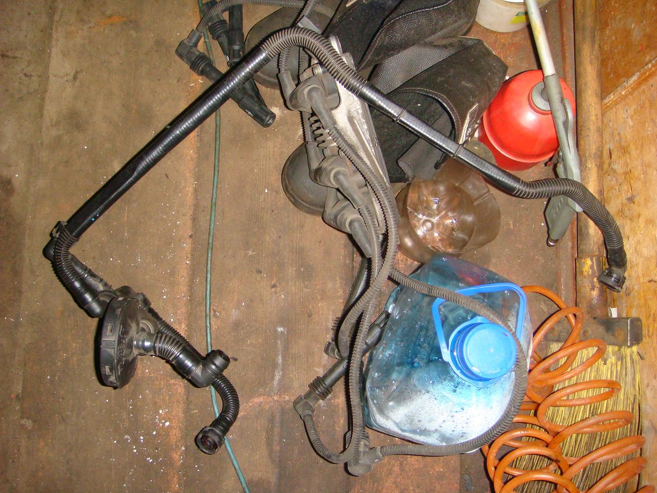

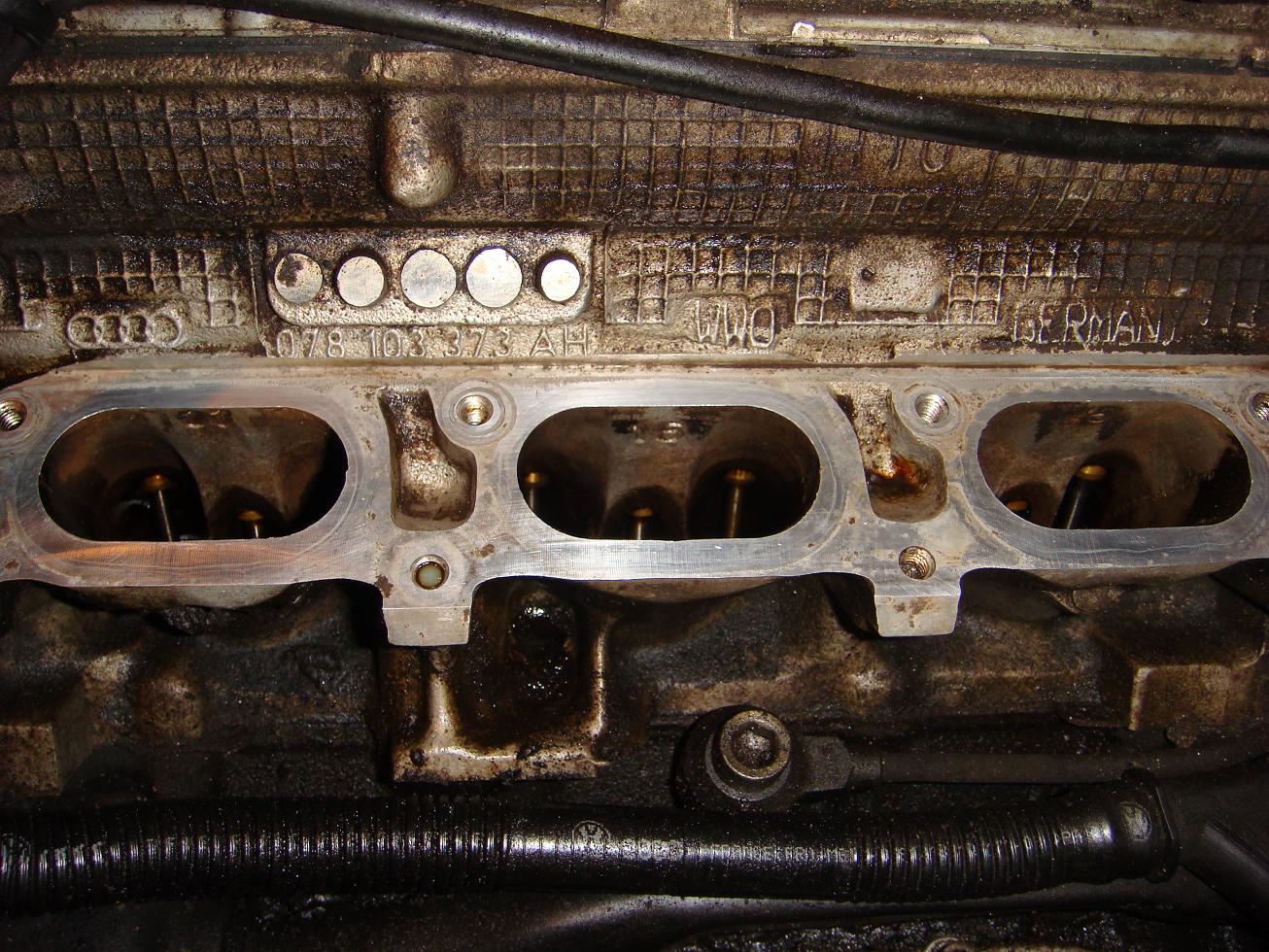

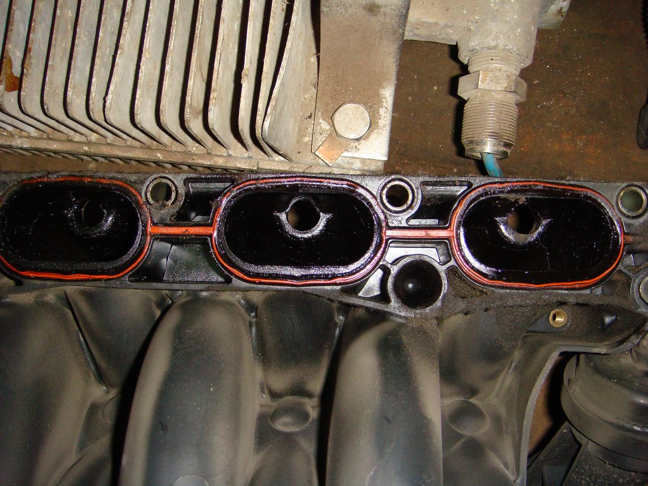

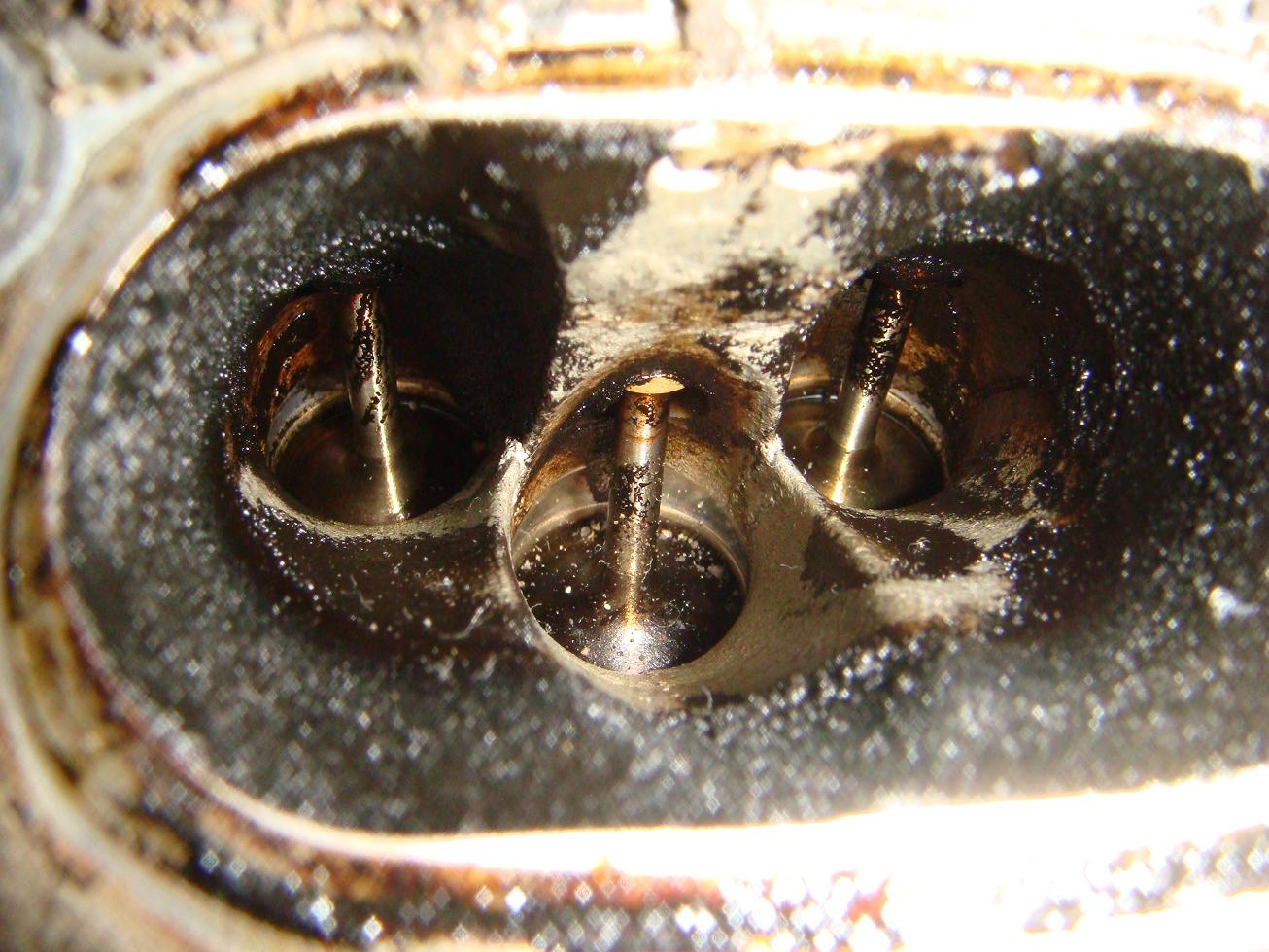

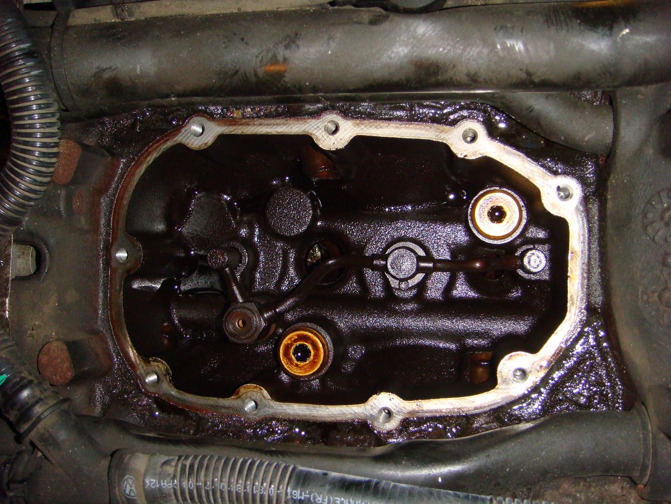

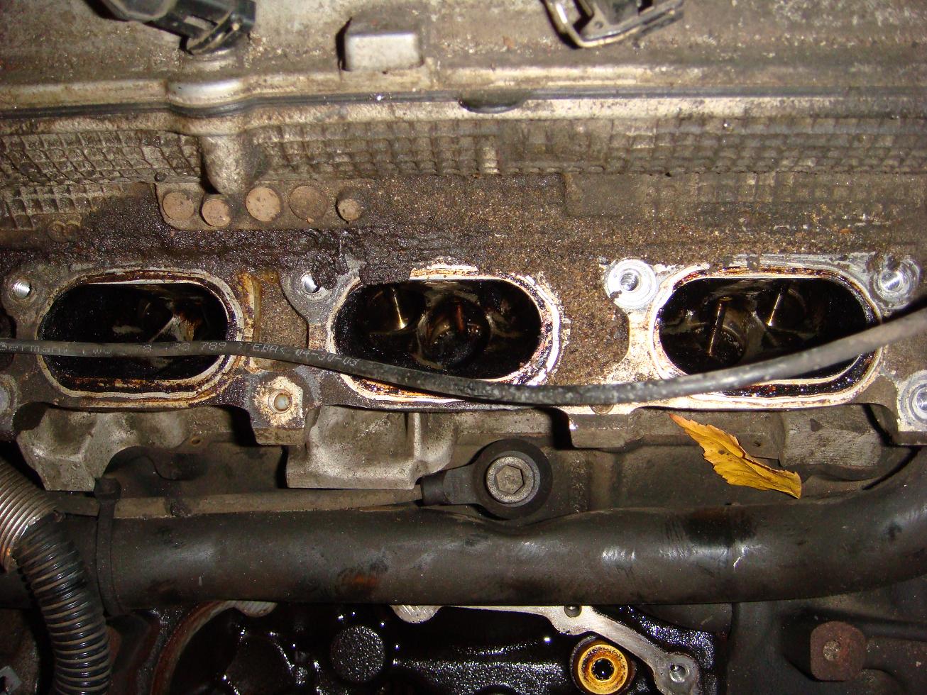

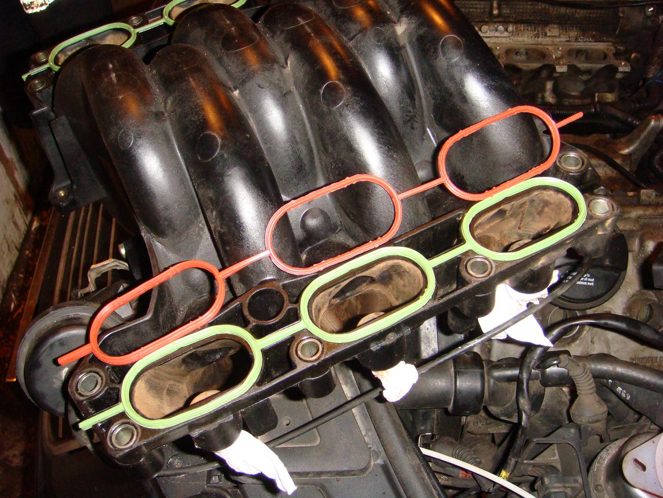

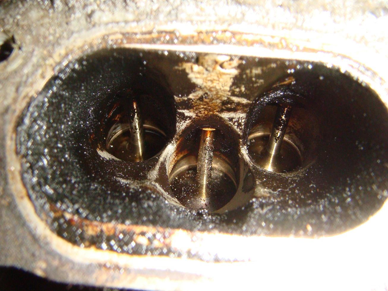

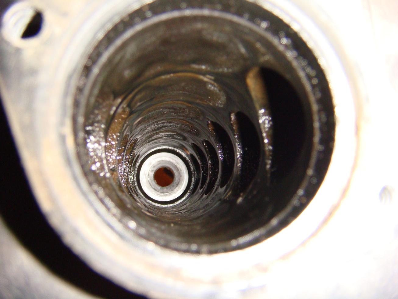

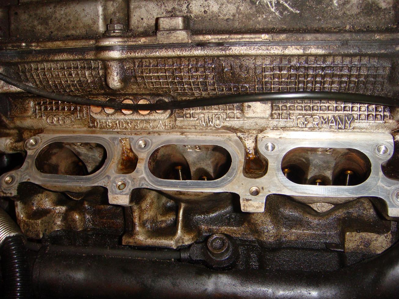

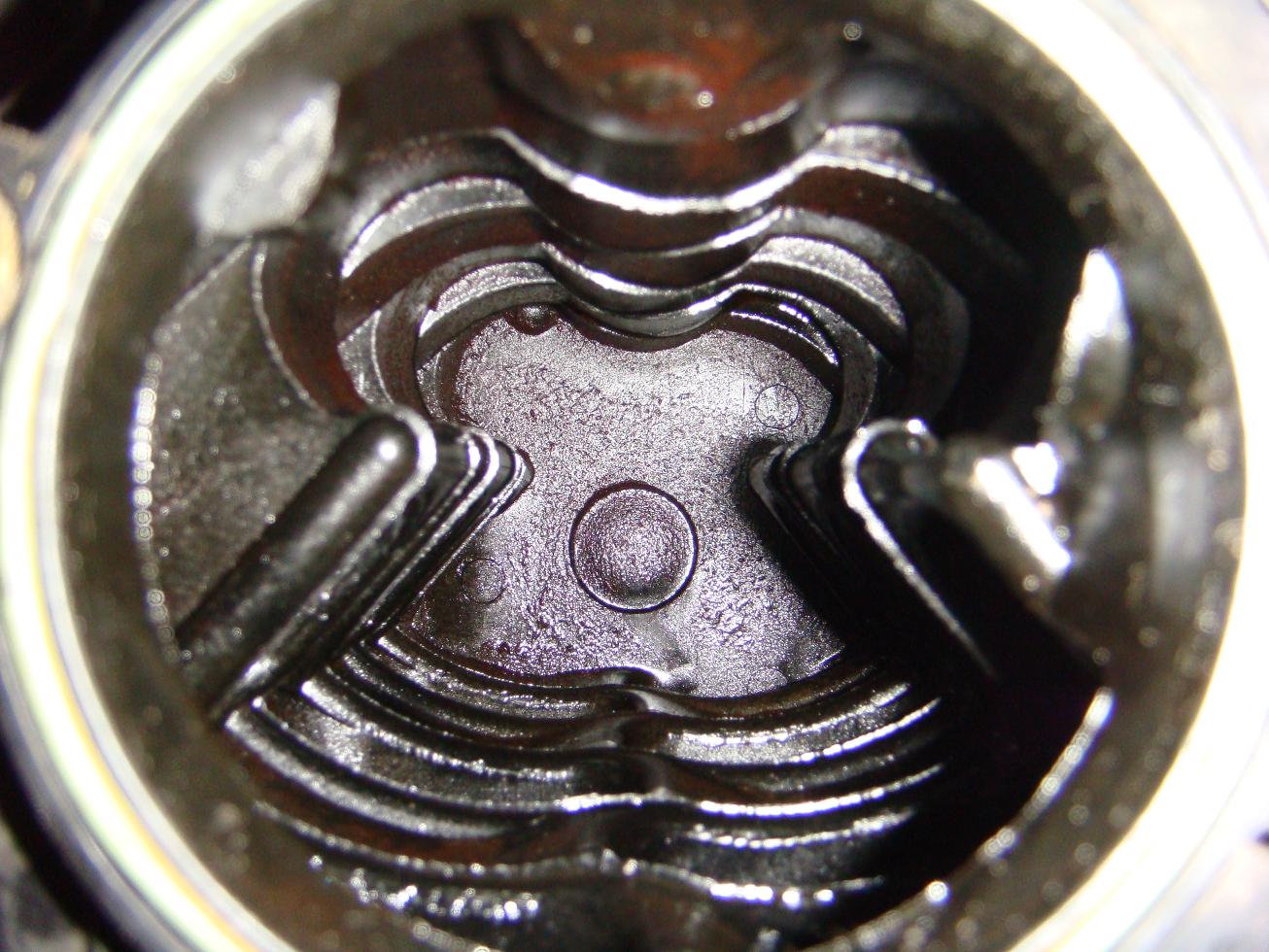

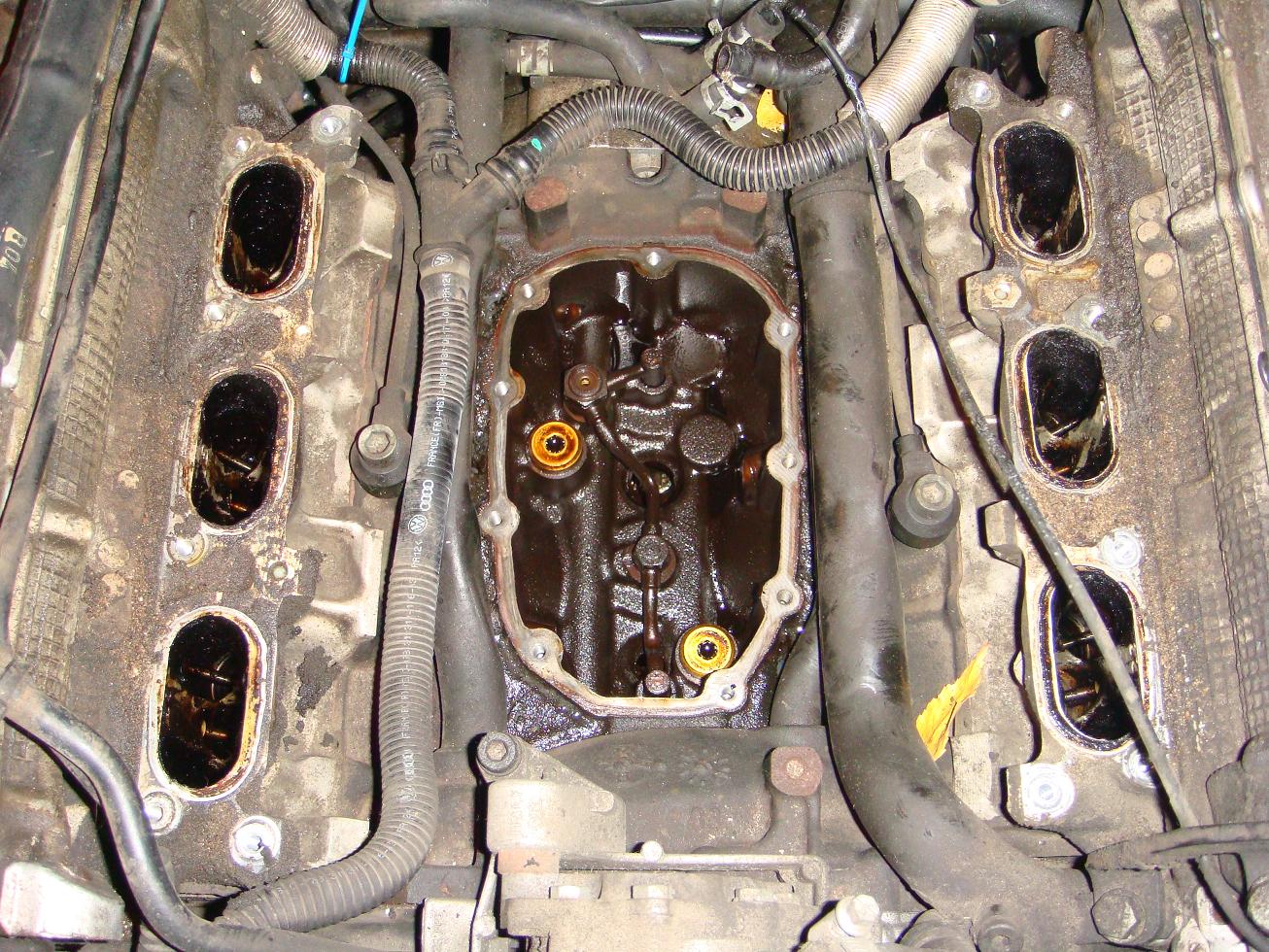

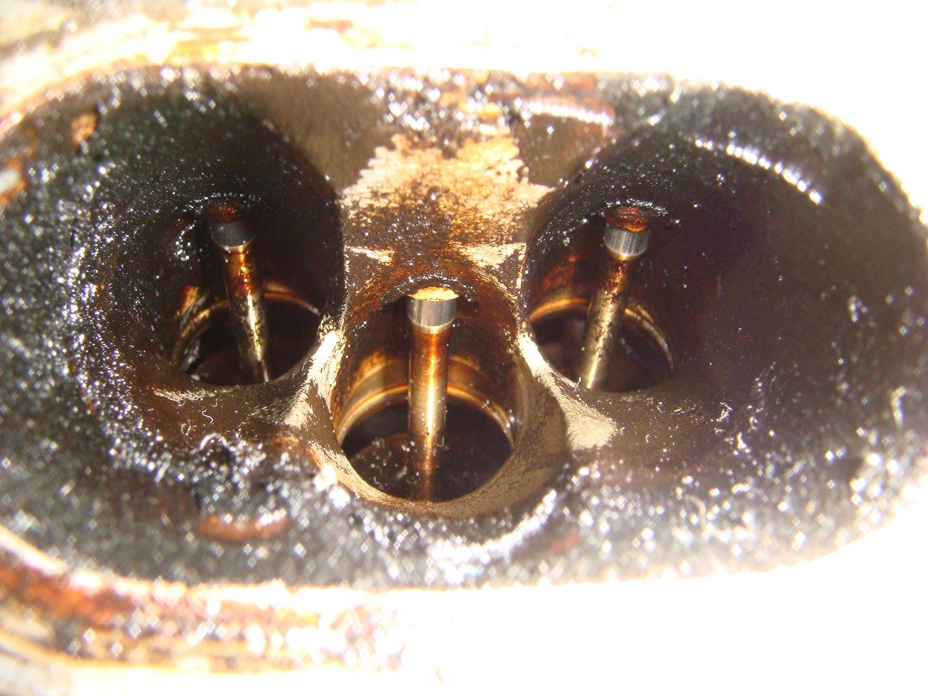

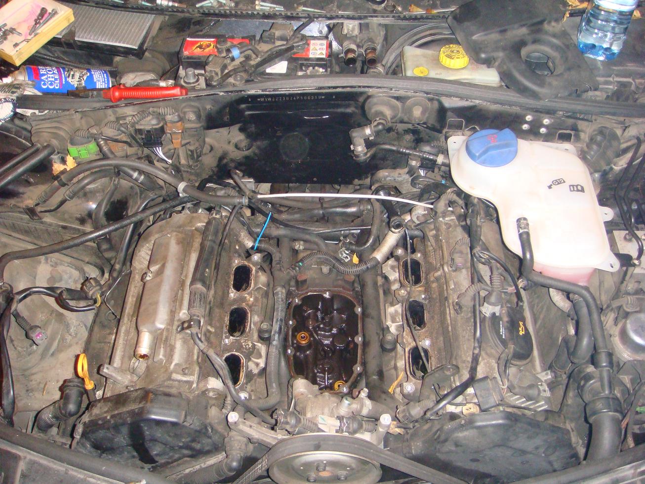

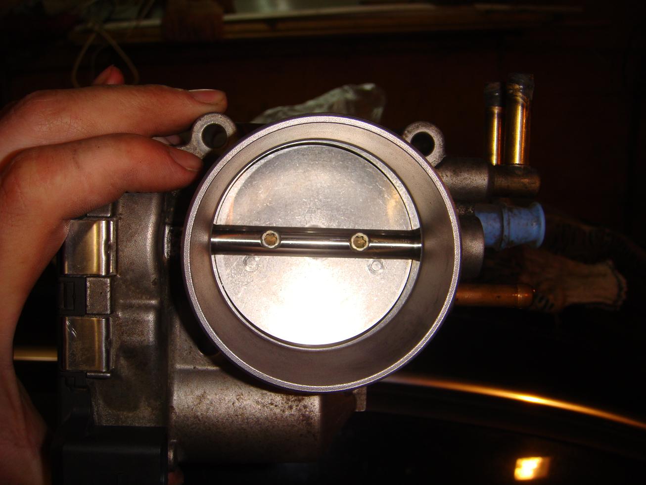

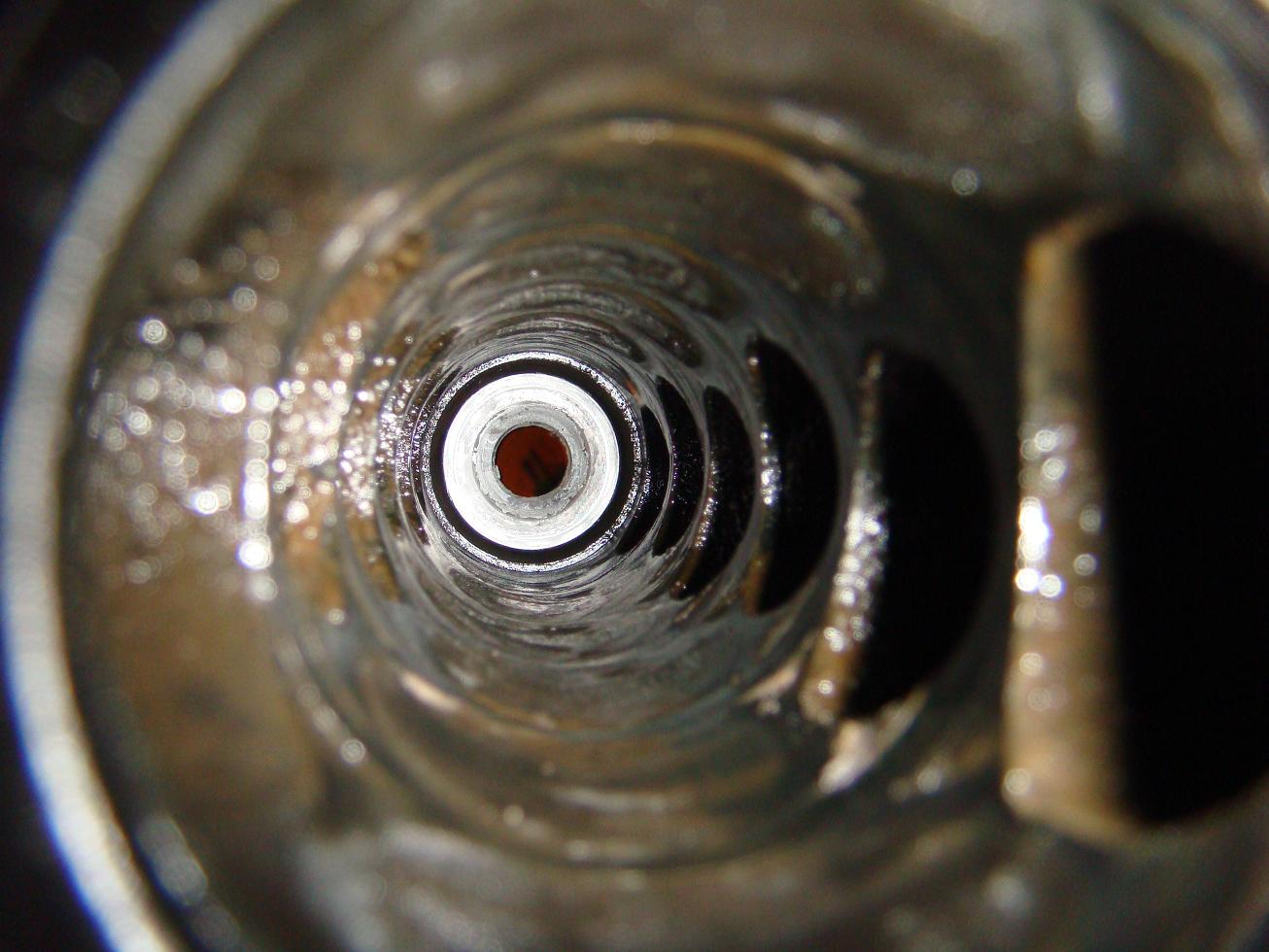

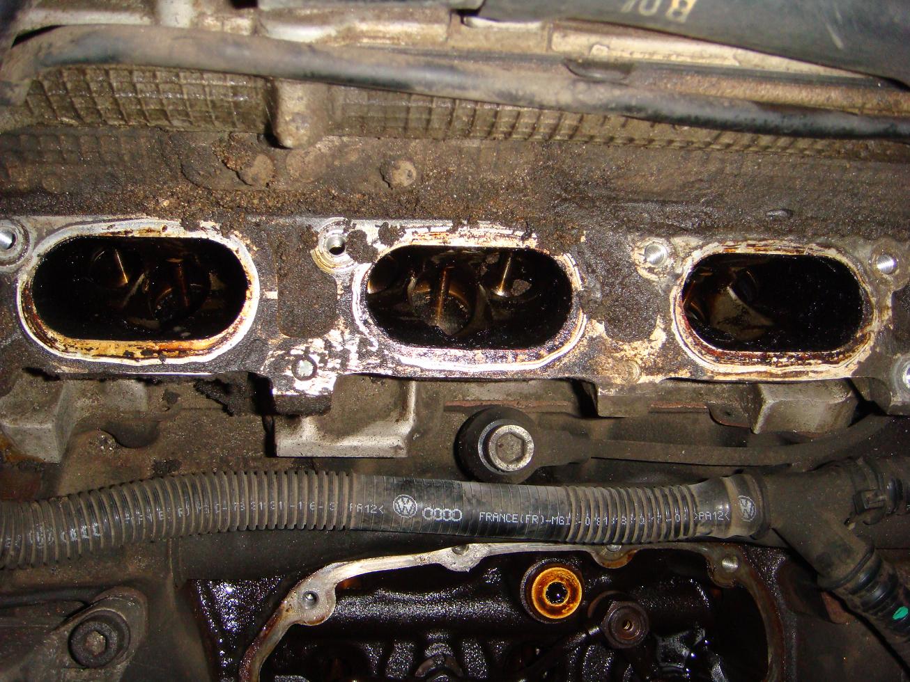

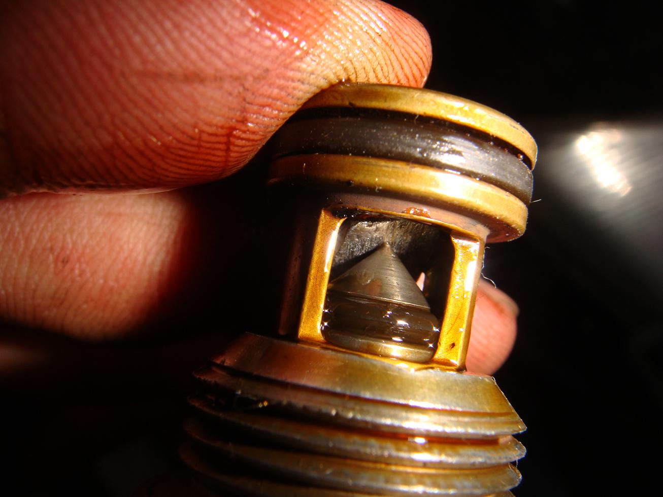

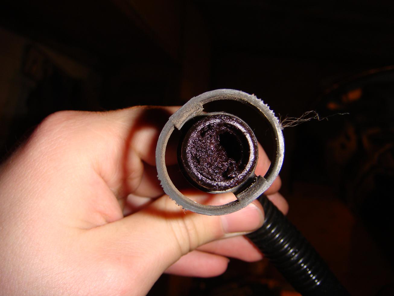

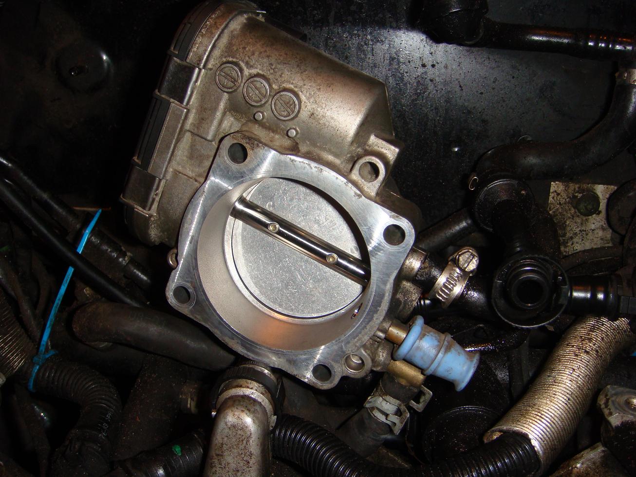

Лень коментить каждую фото))) В общем мы видим впускную систему в разборе, вакумная, коллектор, дросель, вкг. Общаем внимание сколько говна было около и на впускных клапанах, коллекторе флейте (кстати забыл её сфоткать, она вообще вся в коксе была). При этом машина ехала отлично по ощущениям, логи были нормальные, единственное что ДЗ на хх было 2.0-2.4 . Всё отмыл, коллектор, вкг, оперсовал по отдельности вакумную систему. В вкг было кокса нормально, я менял в своё время только клапан, трубки верхние глядел - норм, нижние не трогал и тройник - а там самое гавно, всё профигачил абро, продул компрессором. Посмотрите на прокладку "чайника" - маслоотделитель, на ней тоже говна дофига - она новая. Два обратных клапана в чайничке тоже поменял. На фото - старые, слабые места - два резиновых уплотнения, коническая часть "подпирателя". Именно эти клапана - причина слива масла с голов и стука тррр-тррр-тррр 1-2 сек по утрам. Так что как-то так. Уже выше писал что после всех этих процедур - полная опресовка - без дыр) Накачал туда столько, что аж гусеница от короба фильтра до патрубка на дросель раздулась как гармошка...В итоге расход значительно упал (новые оба ЛЗ до ката ещё) и приёмистость на газ лучше. Именно как мне Макс и говорил нажимаешь слегка и сразу едет, отзывчивость. Дросель на прогретом хх видел 1.2 - 1.6

					****,, а где ты клапана брал в чайник? просто я искал неделю назад по Москве их не было, ждать только с Германии

					****, ну ты как всегда монстр!!!
ВКГ поразила своей забитостью. Серьезно задумался о ее прочистке по весне.
Спасибо за подробный отчет и фото![]()

					Привет, Вов)) ну не знаю где ты узнавал. В авто з есть в наличии, но не в каждом магазине. Есть еще авто-приз. Они любят ваговскую мелочевку. Клапан кстати один стоит 1100р![]()

					****, ВКГ...На 2.8 тоже засирается. Странно откуда столько гамна в коллекторе?
