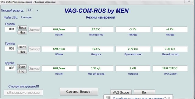

vitek112, Там подписи кривые. 3 группа 3 окно, там где проценты. Это угол дроселя в процентах. Норма 1.2 где-то. 2.4 это на D например нормально, но у Алончика мешалка.![]()
