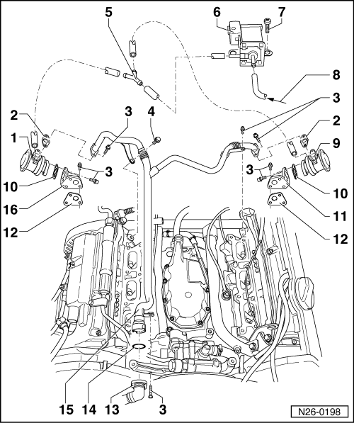

					Сейчас в Эльзе посмотрел, СВВ и система вакуумная так же соединяются! Так что если где то есть утечка воздуха, ошибка будет и там и там!) Я так думаю!СВВ - система вторичного воздуха, она отвечает за продувку катализатора(ов) после холодного пуска мотора, там при ошибках смотреть проводку комби/клапан патрубки, а может сам насос сдох.

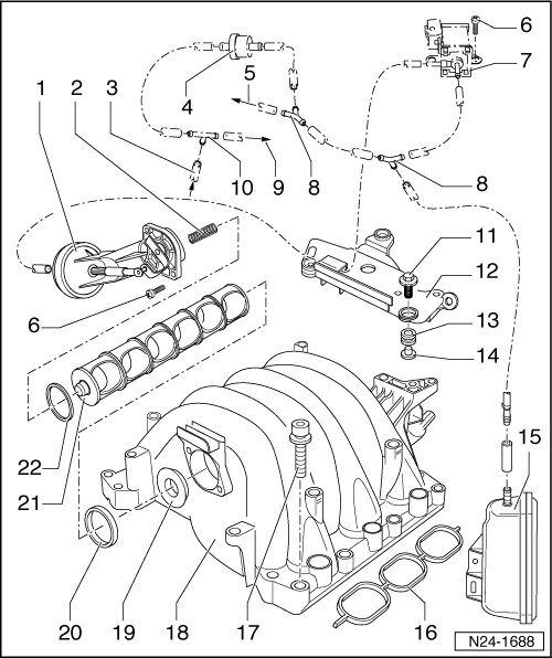

То что выложил скуп - это система вакуумная, она отвечает за регулирование давления топлива, вакуумный усилит ель тормозов, флейта.

под 5 номером - к клапану подачи вторичного воздуха -N112-
на рисунке по СВВ, вакуум подходит к клапану подачи вторичного воздуха -N112- из 8 в 6!)
Сегодня поменял шланг который порвался! Надо теперь в вагом прогнать стереть ошибки и посмотреть=)

					Конечно свв и вакуум системы соединяются, как же клапана отжимает, конечно вакуумом.
