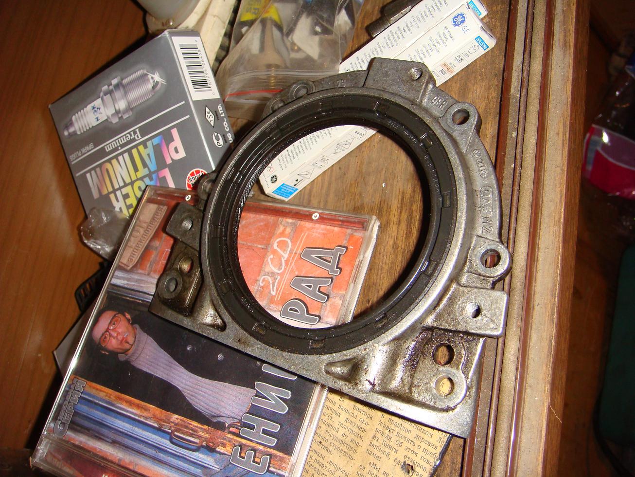

Вот кстати, teas спрашивал про задний сальник КВ, вот он![]()
не от моего мотора, но также сделан)
