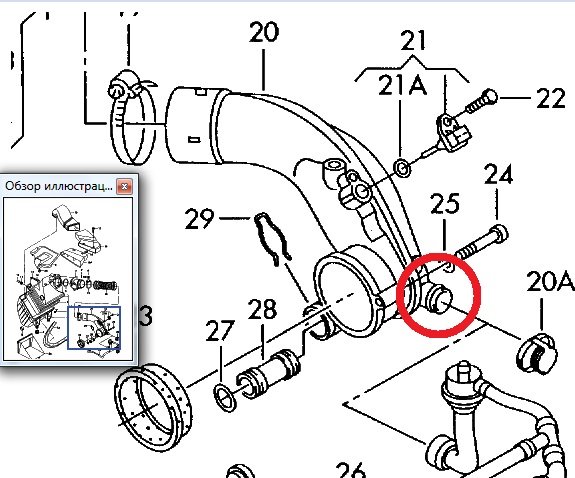

Отчёт хороший, я его уже видел. Особенно понравилось
От клапана картерные газы возвращаются на прямую в впускной коллектор, миную ДЗ. Отсюда она такая и чистая ))) Не зря VAGовцы свой хлеб получают…
А на пассатах была конструкция до ДЗ?![]()
