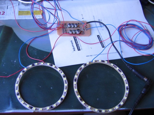

    Парни, всем Привет!
    В субботу с утра я был в клубном VAG-сервисе. Ранее я писал в этой ветке, что у меня зашумел гидронатяжитель цепи (ГНЦ) и цепь на левой голове. Были куплены все необходимые запчасти. Стоимость конечно адская. ГНЦ стоит 18 000р. Комплект прокладок 3 500р. Ну и работа по замене стоит 3 500р.
    Ребята в сервисе все сделали очень аккуратно и грамотно. Пришлось разбирать "морду", выставлят фазы газораспределения, фиксировать шкивы распредвалов, снимать виско-муфту и приводной ремень, снимать ГРМ, вскрывать левую головку, снимать распедвалы и вытаскиват все потроха головки. Затем, выставлять по меткам новую цепь и ГНЦ. Тут тоже есть наука....необходимо правильно попасть по меткам на цепи. Затем все это необходимо посадить в головку, выставить распредвалы, установить новые прокладки, и все собрать обратно...
    Оказалось, что пластиковые направляющие (наверное это и есть башмак) на моем старом ГНЦ разрушились и полностью развалились. И из-за этого цепь терлась о корпус головки. На корпусе головки остался шрам от цепи. Кроме того на самом ГНЦ так же есть шрам. Хорошо, что ничего не забилось в каналы.
    Но для профилактики, я намерен при следующей замене масла снять поддон картера и полностью промыть поддон. Дабы избежать неприятностей.
    Ну а работка по замене ГНЦ не легкая, скажу я вам. Но парни с сервиса все сделали на 5+. Собрали все, все промыли и прочистили, все установили на место и завели мотор.
    Сначала были пропуски, мотор троил, но затем все выравнилось и теперь мотор просто шепчет. Никаких постороних звуков. Никаких пропусков...все работает как часы. Сразу сократился расход. И сразу прибавилась тяга.
    Здорово!!! Чего я и ожидал
    Так что, полет продолжается....на одометре 192 870км
    Но это еще не все новости.
    Вчера наконец-то пришло сообщение о том, что кольца и блоки розжига готовы и даже уже едут в Москву.
    Все получилось просто супер!!!! Я в восторге. Вы готовы взглянуть на шпионские фото и видео??? Точно готовы??? Ну тогда усаживайтесь поудобнее...сеанс начинается:

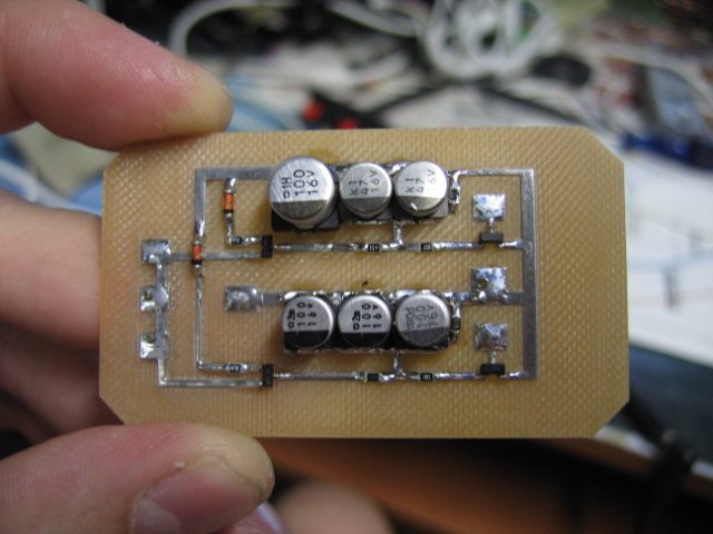

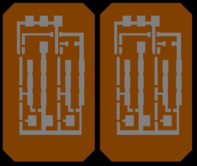

    Вот схема и фото блоков розжига:
    Розжиг последовательный, сначала два кольца, затем еще два кольца.
    Угасание также, поочередное.
    Хотите взглянуть на видео?
    СМОТРИТЕ
    Ну как? Круто??? По-моему просто СУПЕР!
    А вот так выглядит все в сборе:
    СМОТРИТЕ ЕЩЕ
    Правда супер???
    Мне все очень нравится. Все круто и очень грамотно!!!
    Осталось дождаться пересылки и начать процесс инстала.
    Всем спасибо за внимание.
