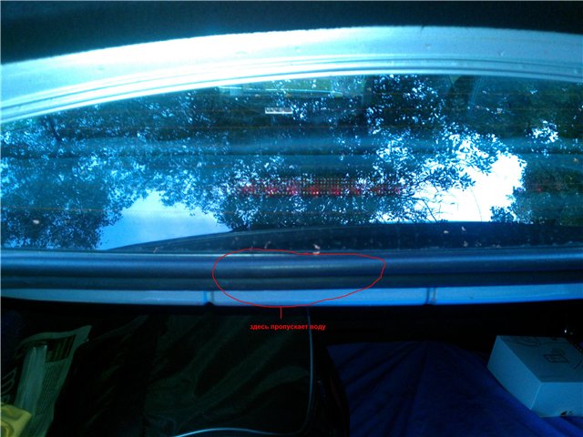

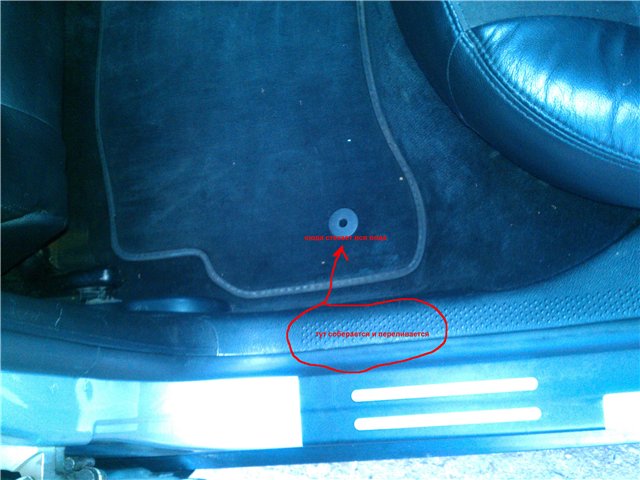

					Зимой бывало, когда обмерзало всё конкретно, а так вообще никогда проблем не замечал.
| Получено: 699  Отправлено: 615  |
					так в том то и дело что зимой все гуд, а ща после мойки начало протекать, думаю сначала поменять резинки, хотя плотно вроде прилегает, был один косяк - лазил регулировал дверь, может конечно отсюда и результат но поставил все по старым меткам, а вот багажник не трогал.
| Получено: 197  Отправлено: 48  |
					voffko, ну если ты багажник не трогал, а течёт именно от из-под резинки, то врядли ты накосячил))) Помаж резинку какой-нибудь хренью или присыпь перед мойкой и посмотри откуда течёт конкретно.![]()
А зимой имеется в виду, что лёд забивает пространство - не даёт воды стекать, вот и резинки подмерзают, особенно если нахолодную машину мыть, а мойщики, которые моют как летом, то есть во всю сразу сгоняют грязь с заднего стекла вниз - тупят вместо того, чтобы подогреть эти самые стыки багажника.![]()
