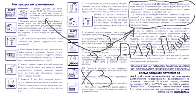

					Ваня, тебе тоже говорю как и Паше - АРГУМЕНТЫ В СТУДИЮ- про раскоксовку нет замены свечей - а про чистку инжектора есть, давай инфу, пока не прочитаю ее вам как "спецам " верить не буду. У меня всё ровно работает после раскоксовки без замены свечей.
ну хз как он едет, у меня и мой едет. И заморачиваться снятием логов ища какие то косяки по миллиметру я не буду, иначе проще купить новую машину, вы все равно не доведете 7-10 летнюю машину до идеала или до завода.
да что вы мне все про ВАГ-сервис, ты думаешь я только туда езжу? да и какого ты туда ездил? сам не мог проблему решить - вы же с Пашей всё умеете?![]()
| Получено: 11  Отправлено: 0  |
					так сколько лавра на цилиндр надо (если под наклоном делать) и сколько стоять надо?
| Получено: 699  Отправлено: 615  |
					лучше не делай - лучше капиталитьвсе равно у тебя не получится сделать как Паша говорит, сам возьми угольник и прикинь на сколько нужно поставить машину на бок чтоб ровно все было?
я когда делал машина стояла 2 часа, через час провернул движок чтоб кольца провернулись, потом выкрутили свечи - погоняли движок пока всё вылетит -потом она поработала около 30 мин(дымила что пипец) потом на подъемник и менять масло с фильтром.
Мы проводили раскоксовку в течение 2 часов.
По прошествии этого времени выкручиваем свечи зажигания. Проведем осмотр свечей. Как видим, весь налет на контактах растворился, а нагар в основании свечи пропитан составом и находится в рыхлом набухшем состоянии. Такой нагар уже легко удаляется пальцем руки:
и вы считаете что такие свечи необходимо заменить? или в падлу протереть?
