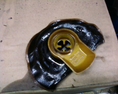

Ну так я умею - я думал что-то хитрее есть, что-б не одну группу писать...Да всё просто, открываешь 001 группу, там есть ТОЖ... Вот ты включил зажигание, открыл группу... Нажимаешь копку лог, если надо подправляешь имя файла, лучше допиши в конец, типа "прогрев" и нажимаешь кнопку старт, после этого заводится мотор и греешь его до полностью рабочей температуры, а лучше не отключать бук минут 20, когда уже будешь в движении.
ТОЖ в порядке - новый стоит, Твоздуха вроде тоже адекватные данные дает, опережение чуть больше 12 градусов, расход воздуха на ХХ 3,42, открытие дросселя 2%.
Пробовал - еще хуже. А вот если прижать где-то до середины, то немного легче, но совсем немного.
Для клапанов и нагара у винса отдельная жижа есть. Насчет рампы не соглашусь - все что ты смоешь останется на сетках приемных форсунок. К тому-же мне все равно нужно колечки на форсунках менять - когда под сорокет давило зимой на левой голове пропускали.
P.S. Походу сетка на бензонасосе засорилась - на горячую, когда не заводится, слышно громкое жужжание насоса. С утра пока прохладно - чуть различимое.

Я не думаю что температура бензобака как-то сильно меняется. Читал тут, что так умирает регулятор давления - начинает на горячую повышать давление. Но опять таки, если давление больше с чего такие времена впрыска...
P.S. Завтра буду насос добывать...

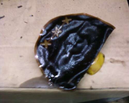

В общем померить не удалось - не оказалось адаптера, а стандартного соска нет на моем моторе.
Добыл сетку
Почислил, поставил. Потом понял почему не стартует на горячую - а насос банально не подкачивает после включения зажигания. Не то комп его не включает, не то просто подклинивает он
Буду наблюдать дальше.
