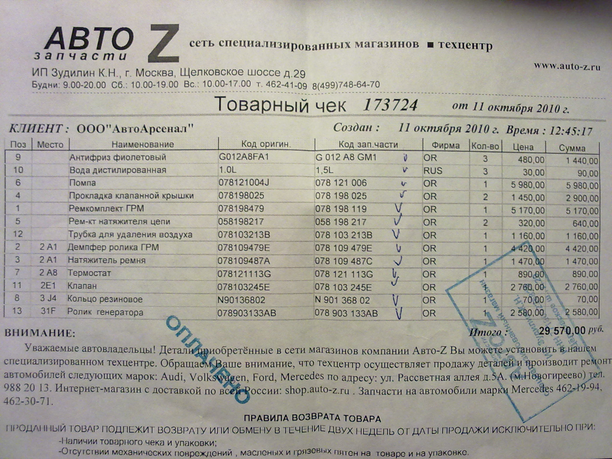

					если тебя это успокоит, то на днях буду тож заказывать))))) А чего за демпфер натяжителя ремня ГРМ? Я думал в ремкоплекте ГРМ идет.
А натяжитель агрегатного ремня? Не нужен?
И чего за зажимной рычаг?
Знатоки помтрите чего в моем списке не хватает, ну кроме охлаждайки? Пожалуйста.
РЕМКОМПЛЕКТ ГРМ VAG 078 198 119 5300 руб.
Термостат VAG 078 121 113 G 780 руб.
Уплотнительное кольцо (для термс-та) VAG N 901 368 02 60 руб.
Ремень поликлиновый VAG 078 903 137 AP 706,16р.
Натяжитель агрегатного ремня VAG 078 903 133 AB 2 644,29 р.
Помпа HEPU P 544 2050 руб

					фотку твою видел)) была где-то в конце 300-х страниц, только не помню сохранил ее или нет(((
не могу понять, чего за рычаг? какая функция у него? Номер у меня такойже будет?
И еще, что за демпфер ремня ГРМ мне нужен или нет, у тебя помню на фотке в списке был, но там не было сказано что для ремня ГРМ, вот я и подумал что это для агрегатного ремня.
Когда по схемкам лазил ничего подобного не нашел.

					Паш, а почему у тебя по чеку номер клапана:078 103 245 Е?
Я когда клапан ВКГ себе покупал, номерок немного другой был: 077 103 245 В
В чем разница то?

					****, спасибыч за список еще раз (тоже нашел его в твоем сообщении от 05.03) ))) фотку бы со снятой мордой глянуть, есть у кого?
вроде разабрался, по схемам с Элкаста))) млин, чего демпфер такой дорогой, золото брилинты внутри?))))))

					Привет, х3...Я эти номера сам пробивал с этки, просто когда в зете покупал, то попросил ещё раз сверить на всяк, всё и там у них по той же етке сошлось...

потому что он пневмо-масленный вроде, котороче оч важный исполнительный механизм...

					потому что на разные движки и год тоже имеет значение, я вчера так накололся, по ВИНу пробился один DRU а нужен был другой ( который гриб большим круглым пятаком) а купил я другой, поеду обменяю![]()

у меня тож с буквой "Е", там по замене идет, а на самом клавне стоит "B",
