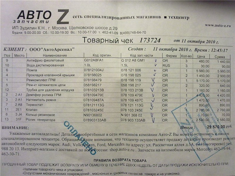

  7. #5027
    07.07.2007
    9,060
    Получено: 197
    Отправлено: 48
    да ладно, и где это ты в два раза дешевле менял? и какие запчпсти покупал?(фирма)
    з\ч я брал все оригинал для этого, я говорил только про работу) з\ч мне обошлись в 28к.руб (комплект грм, помпа, термос, демпфер, рычаг его, натяжитель внешнего ремня, фриз, две прокладки голов, две прокладки натяжителей цепи, грибок ВКГ, одна трубка ВКГ)... Ещё возможно что-то забыл) В общем я говорил, что работа по замене всего этого была ~ 4000-4500 р.
    Если бы я и запчасти в эту сумму уложил, то наверное мой пассат можно было б только в мавзолей ставить.
  8. #5028
    16.02.2009
    Сергиев Посад
    7,967
    Получено: 399
    Отправлено: 139
    Паш, если сохранились номерки, можно в личку или здесь, думаю многим полезно будет.... И с ПРАЗДНИКОМ!!!!
