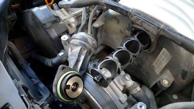

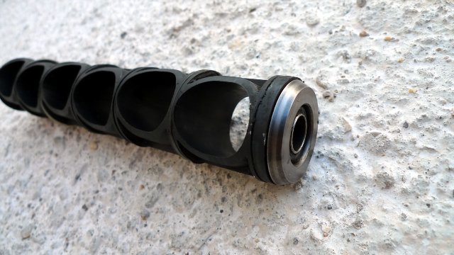

    Про нашу флейту недавно спрашивали...
    тарабанит она у меня уже километров 40тыщ как, при нажатии слегка на шток звук пропадает, потом опять начинает
    Добраться до нее просто - снимаем катушки 4 болтика М10 , видим клапан актуатора и крышку флейты
    выкручиваем 2 болта торкс Т30 крышки осторожно , под ней пружинка, можно потерять легко
    теперь флейту можно вынуть
    сие чудо...
    видны пластиковые разрезные кольца, на моей двух уже нет, видимо, мотор остатки схавал давно, да и те, которые остались, свою функции не выполняют, болтается эта трубка в коллекторе, как карандаш в стакане
    на задней части флейты одета коническая шайба, конусом к ДЗ, если она останется в коллекторе, её легко достать телескоп-магнитом, во впуск она не упадёт, размер больше каналов
    на картинке из эльзы есть ещё одна прокладка-кольцо, на переднем торце флейты, номер 20, её я не обнаружил.
    Собрал всё обратно без флейты, завёл - слышно только стрёкот форсунок...
    почесал репу и поставил её обратно, хз чё с ней делать, по ETKE сама флейта не бьётся, только с актуатором - и то я не пойму, то ли это только сам актуатор, то ли вместе с флейтой... всё равно цена невменяемая.
    Колхозить что либо стрёмно, во-первых, она должна вращаться свободно, во-вторых, если колхоз оторвётся - будет под клапанами

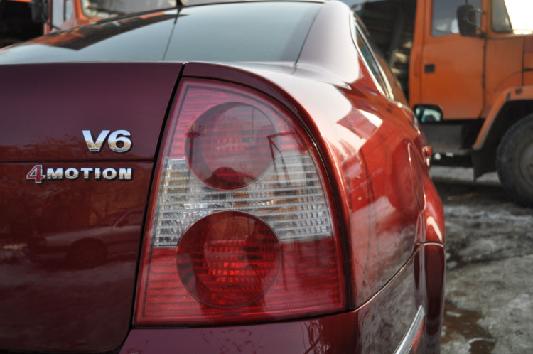

    У меня сзади слева на крышке багажника написано "PASSAT", а справа TDI.
    А у 2,8 там по моему написано слева "PASSAT", а справа "2,8", а ниже "SYNCRO"
    Вот это слово "SYNCRO" я и хочу у себя доклеить, только не знаю где, под словом "PASSAT" или рядом с ним? Или под "TDI", или рядом с "TDI". В общем хочу спросить как у народа это написано /по заводу/?

    Слева написано PASSAT, а справа V6 4Motion. У нас в теме раньше картинки выкладывали свои - можно наглядно посмотреть.

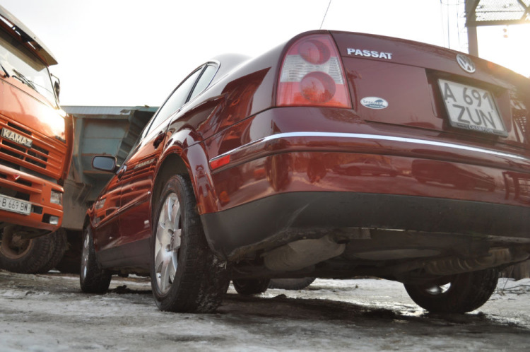

    вот вид слева:
    а вот справа:
    Тфа и Фосемь и Фсё плосто!
