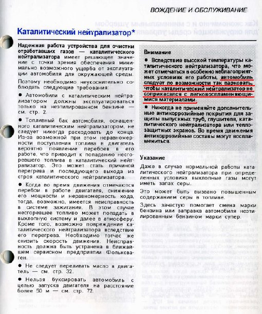

    Это снова я
    Цитата Сообщение от Сева
    Я думаю вопросы должны отпасть сразу и навсегда.
    Картинка отличная, большое спасибо - на ней много информации, но вопросы всё равно остались .
    смотрим внимательно схему.
    1. "Чайники" никак на схеме не обозначены (дополнительный глушитель есть, основной глушитель есть, а "чайник" даже как резонатор не обозначен), кроме как часть "приемной трубы с катализатором" ?
    2. "слишком далеко находятся эти чайники, не будет необходимой температуры для дожига ОГ" - а может для работы вторых катализаторов такая температура и не нужна ?
    3. "если бы это были катализаторы, то в первую осень машина бы сгорела до тла... т.к катализатор очень сильно нагревается, а находиться он внизу машину, осенью от листьев он бы вспыхнул в 2 счета." - но ведь именно это написано в инструкции по эксплуатации ?
    очень сложно запарковать автомобиль так, чтобы верхний катализатор соприкоснулся с теми же листьями - если только в стогу сена .
    4. "после так называемых катализаторов нет вторых зондов" - а зачем? Ведь например на Гольфе он всего один .
    5. я по этому "чайнику" стучал - он не пустой, как резонатор или глушитель
    6. я честно не издеваюсь - просто хочется до конца разобраться
    Приёмная труба с катом...а как еще может быть?
    А тогда свою роль как катализатор он не будет выполнять.
    Ты чему веришь? Эльзе или инструкции для чайников?
    Люди разные бывают...
    А затем, что у тебя мотор AMX...он с контролем каталика, второй зонд есть всегда. Первый "широкий" при этом.
    По голову порой тоже стучишь, а там пусто
    Сними и погляди.
