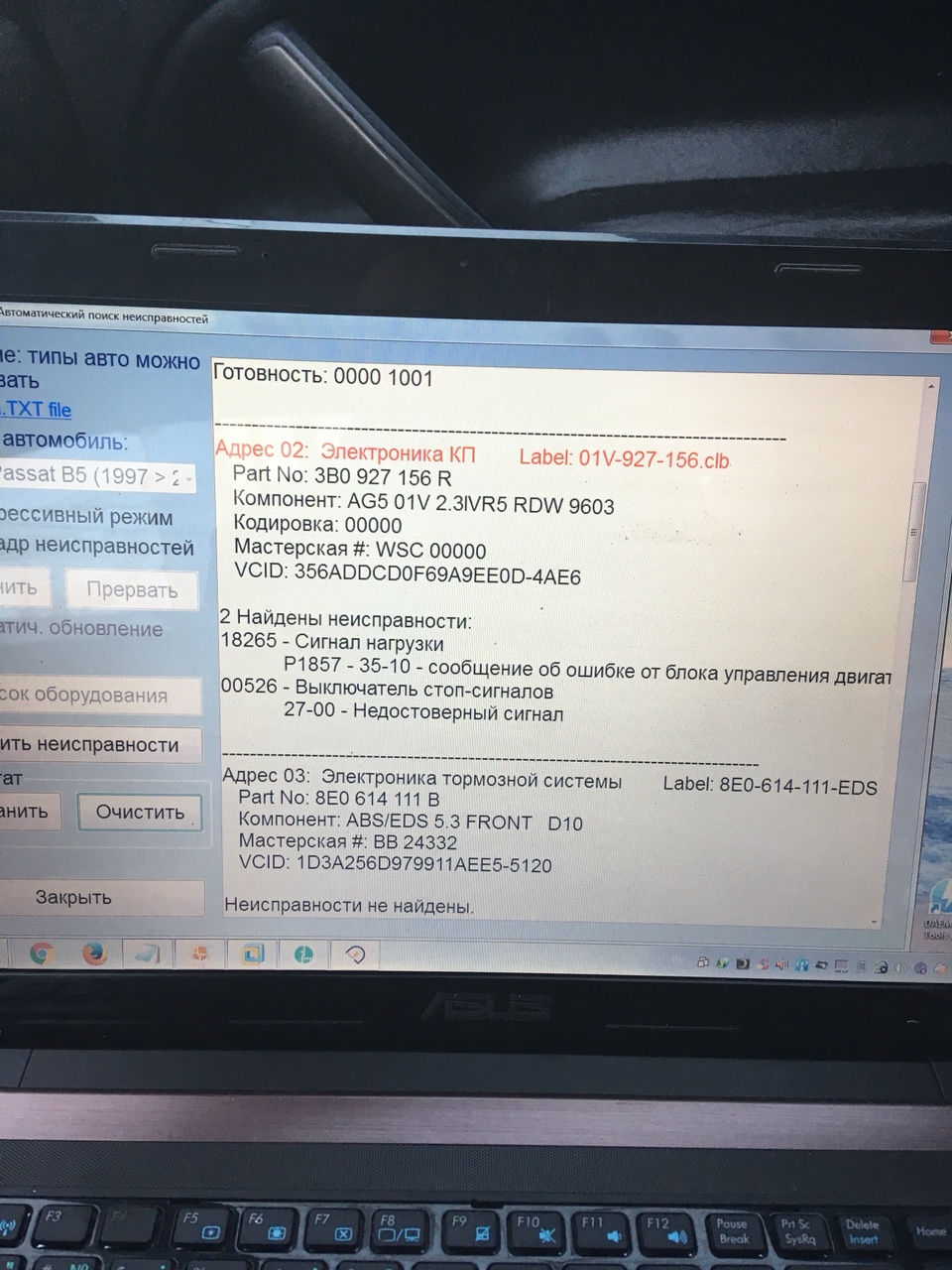

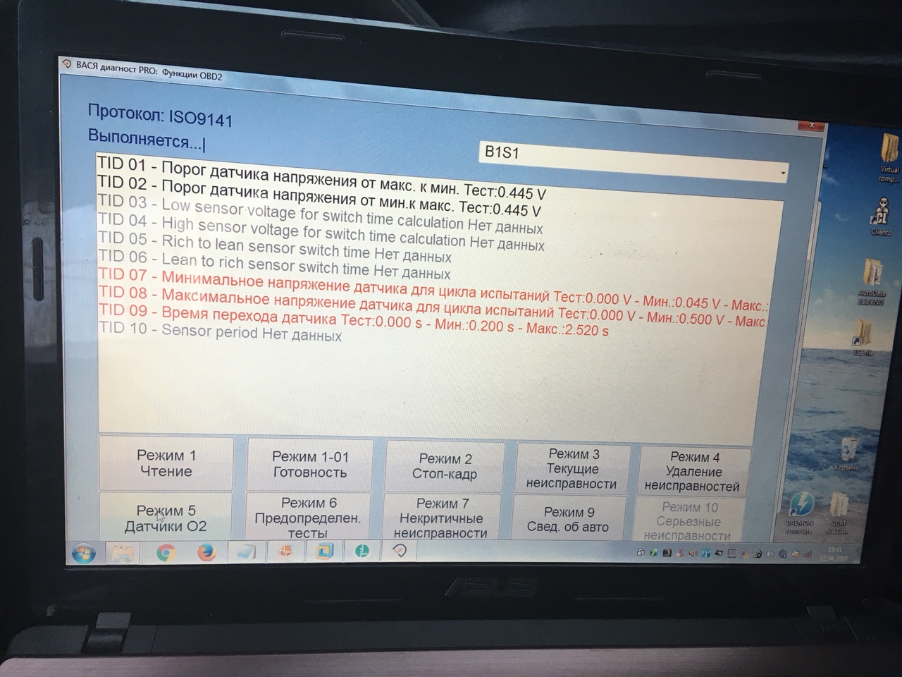

| Получено: 0 Отправлено: 17 |
				По Васе диогносту ошибок нету почему у меня такой расход на что грешить?
				Вот что Вася показал

				Посмотри показания расходомера(хотя бы на хх)
				Расходомер мерил тестером все норм и коробка у меня автомат
