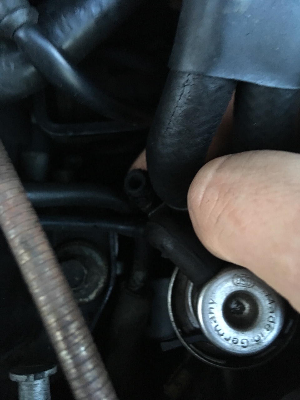

				Нашёл подсос шлаг порван там шипит

				Что за шланг и куда идёт?

				Клапа 27 который правееЭто не датчик, а электромагнитный клапан, который и приводит в действие эту самую заслонку в коллекторе, либо клапан вторичного воздуха. На картинке под номером 27.
Вложение 191826
На этот шланг приходит вакуум из впускного коллектора(через механический обратный клапан,на схеме рядом с 36 поз.сам клапан без поз.) без соединения твоего шланга на эл.клапана не приходит вакуум и соответственно не работает ЕГР и Изменение длины впускного коллектора...

Крышка не дюралевая , а пластик ))). Снимаешь чёрный пластик с заливной горловины и слева по ходу авто,на регуляторе давления топлива есть тройник с шлангами - соединяешь слетевший со своим торчащим шлангом( на твоём фото) и радуешься поездкой )))
