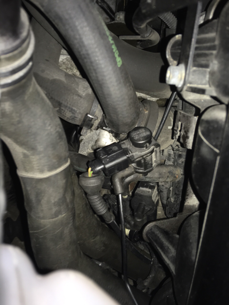

    что это за датчик обнаружил там тройник там шланчика нету
    Отправлено с моего iPhone используя Tapatalk
    Это не датчик, а электромагнитный клапан, который и приводит в действие эту самую заслонку в коллекторе, либо клапан вторичного воздуха. На картинке под номером 27.

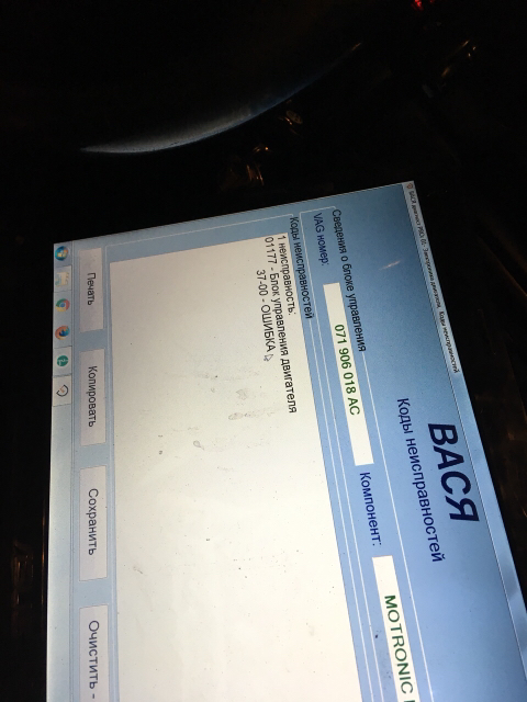

    Посмотрел ошибки
