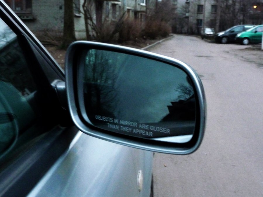

    Я сегодня поставил большое правое зеркало...я так доволен)Я все вижу)

    купил на разборке и покрасил)цена вопроса 1500+ краска.1500 рублей цена зеркала на разборке)
    Было:
    Стало:
    Панорамное)
  8. #1008
    23.05.2006
    1,733
    Получено: 22
    Отправлено: 45
    т.е. для правостороннего движения, ????
    Passat B6 BMR Variant DSG-6 2007-2008 махнул не глядя
    Passat B5 VR5 Variant Tiptronik 98 был
  9. #1009
    02.08.2009
    151
    Нет. Дело в том,что на Passat B5 шли и такие зеркала(они леворукие).
    Думаете только мы обделены?! Еще на AUDI A4 A6,Skoda Octavia. У них тоже мелкие и большие зеркала шли)
    Если бы праворукое,то его нельзя бы было настроить нормально!
    Ну я купил от Б5+ зеркало 2001 года, а сама стекляшка оригинал 2007 года)
    Причем еще бывает разный разъем,я подбирал еще) Есть толстый,который сменился в 1998 на тонкий и в дальнейшем на B5+ ставился)
